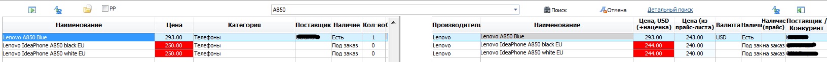

У поставщика А есть единица товара по цене X. У поставщика Б этот товар по цене Y и статус предварительный заказ. В новом прайс листе поставщика А уже нет данного товара. После пакетной обработки, в СТУС'е данный товар остался от поставщика А (судя по цене), поле поставщика пустое, а статус наличия - предварительный заказ. Товар сопоставлен... Непонятно почему в СТУС'е не появился поставщик Б и его цена.

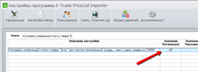

Скорей всего потому что в настройках стоит флажок активности параметра: Учитывать символьный статус товара "Есть" при поиске минимальной (средн., макс.) цены товара из СТИПП
