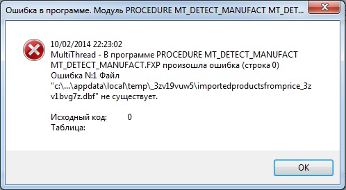

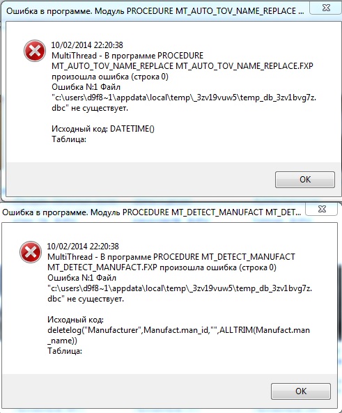

Ошибка при импорте
Многопоточность ругается. Как Вариант попробовать ее отключить.
Octav
Сообщения: 245
при импорте ОЛДИ такие лезут
Octav
Сообщения: 245
и куча других...
