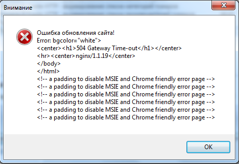

Возникает ошибка 504, пробовали разные настройки сервера, однако ошибку до сих пор не получается устранить.
Сервер достаточно мощный. Скажите требуемые параметры сервера (стоит Apache и nginx), чтобы ошибка 504 не выскакивала.
Сайт на системе Битрикс.

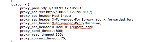

Проблема в 99% случаях только в значении таймаута, которое прописано в настройках nginx, увеличьте время ожидания nginx при проксировании, для работы скрипта модуля "туннель" может требоваться больше времени ожидания и выполнения, если у вас в базе много товаров. Для изменения времени ожидания в конфиг надо добавить следующие параметры (лучше вставлять в контекст location):
proxy_send_timeout 60; # время ожидания при передаче запроса
proxy_read_timeout 60; # время ожидания при чтении ответа
Время указывается в секундах, по-умолчанию 60, т.е. 1 минута.
И не забудьте перезапустить веб сервер nginx.

Вот скриншот настроек сервера. Что не так?
Снимок экрана 2014-02-07 в 15.35.26.png (19.12 КБ) 6334 просмотра

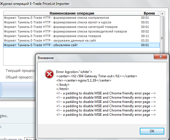

Сколько времени проходит при обновлении сайта и появляется эта ошибка?
Какую программу вы используете для обновления сайта, ПЛИ или СС?

Где-то минута.
Использую PLI.

Было 800, выставили 1600. Перезапустили nginx. Программа дошла до обновления сайта, прошло минуты 3 и снова та же ошибка
