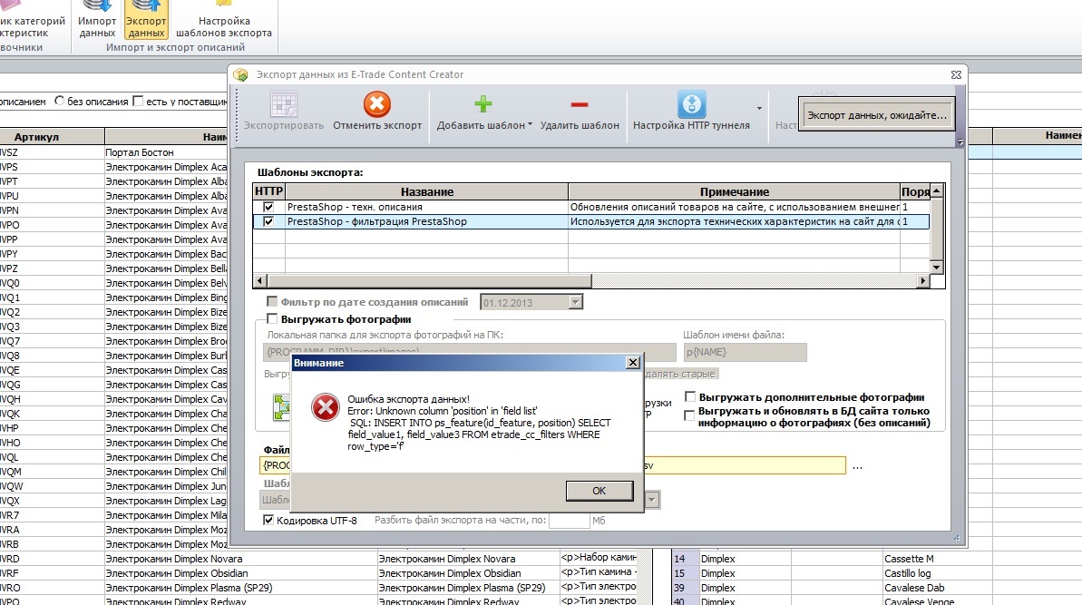

Движок Prestashop 1.4. При импорте фильтров возникает ошибка
Описания экспортируются без проблем.
Версия 1,4 не поддерживается. Обновитесь до более новой.
Или добавить недостающие поля через БД сайту. Например у Вас не хватает столбца position в таблице ps_feature.
9x9
Сообщения: 4
Зарегистрирован: 17 дек 2013 14:32
Спасибо. Добавил поле - все работает.

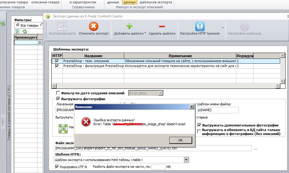

Еще проблема:
при экспорте изображений возникает ошибка:
Если повторить экспорт - все нормально. И так с каждой фото. Т.е. записывает только со второго раза.
Похоже что какое то поле не добавили. Пишет что такой таблицы нет. Создайте.
9x9
Сообщения: 4
Все работает, спасибо.
ps добавил таблицу "..... image_shop" и к ней 2 столбца "id_shop" и "cover"
