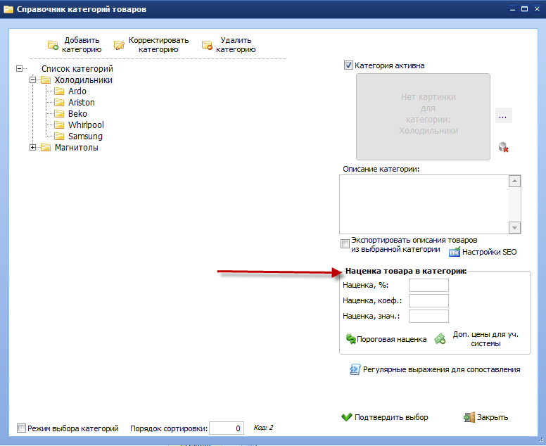

Подскажите порядок действий для установки дополнительной наценки на категорию товара
Спасибо

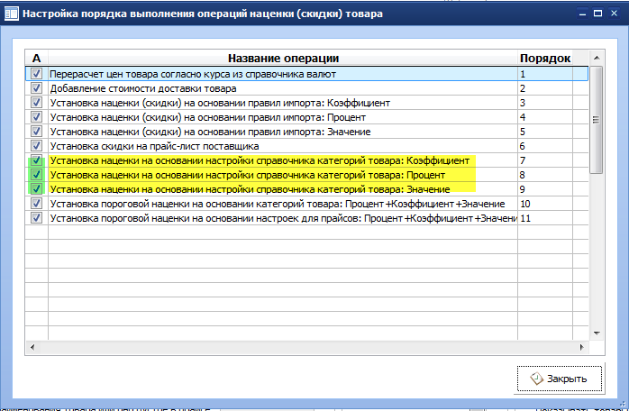

Спасибо за содержательный ответ, я конечно предполагал, что в данное окно достаточно проставить количество процентов, и будет мне счастье. Но счастья по какой то причине не появилось. Выходит одно из двух, либо данный модуль в моем случае не работает, либо порядок действий для установки дополнительной наценки на категорию товара отличается от скрина, указанного выше.
Проверьте стоят ли активные галочки для нужного контрагента в настройках импорта прайс листа-порядок наценки.
Обратите внимание что наценка применяется сначала для товаров из прайсов (СТИПП), т.е. после импорта прайса, а затем для учетной системы, если вы произвели пакетную обработку.
sng
Сообщения: 4
Зарегистрирован: 20 авг 2009 18:23
Да, это уже понял, спасибо, галки проставил, все ок

Здравствуйте, у меня аналогичная проблемма. Галочки в настройке наценки (скидки) стоят.
делаю импорт прайс-листа, затем обработку, но цена не меняется.. версия программы 1.9.1
Добрый День. Решение проблемы описано выше. Также возможно вы сделали наценку/скидку только для главной категории, а подкатегории остались без наценки/скидки.

галочки проставлены
галочки проставлены
вот что получается после импорта прайса, после пакетной обработки тоже ничего не меняется
небольшой вопросик:  а это что за настройка, и что за параметры?
Проверьте чтобы для прайс-листа, в настройках не была указана ячейка для импорта розниной цены (рекомендованная цена).
