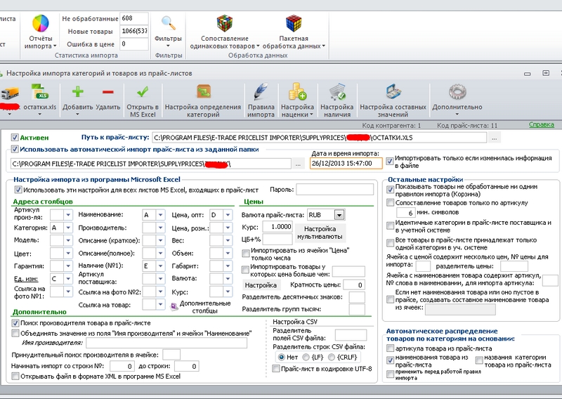

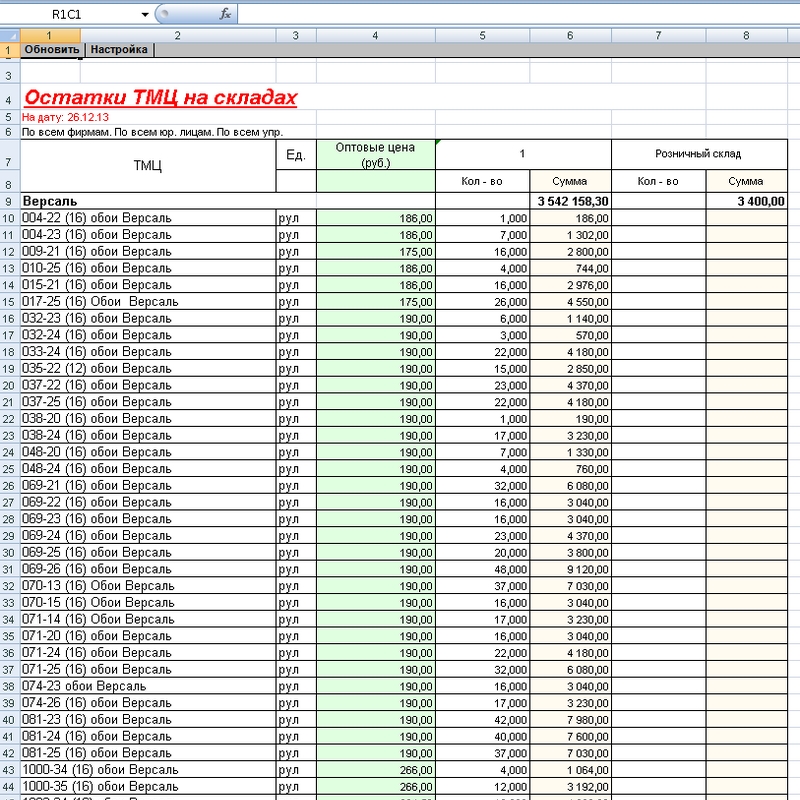

Куча вопросов, никак не могу сообразить в каком порядке действовать, документацию изучаю, но может вы поможете настроить программу быстрее.
У поставщика вертикальная структура, т.е. название категории расположено в отдельной строке.
Названия категорий в прайсе поставщика не совпадает с названием категорий в учетной системе.
Названия товаров также не идентичны, но имеют одинаковые слова или артикулы в наименовании.
Артикулов в отдельном столбце нет.
И ещё вопросы:
1. как удалить названия ранее созданных прайсов поставщика из выпадающего списка в главном меню,
если файлы прайсов уже были удалены из папки.
2. Как поместить в список игнорируемых при импорте прайса товаров сразу большое кол-во товаров из прайса,
а не по одному?

redryba писал(а):Добрый день!
Сделанных настроек недостаточно. нужно составить правила импорта товаров.
redryba писал(а):1. как удалить названия ранее созданных прайсов поставщика из выпадающего списка в главном меню,
В настройках импорта прайс листа выбрать ненужный прайс лист и нажать кнопку "Удалить".
redryba писал(а):2. Как поместить в список игнорируемых при импорте прайса товаров сразу большое кол-во товаров из прайса,
а не по одному?
Настроить ключевые слова, по которым будут игнорироваться товары, либо после того как товары будут проимпортированы в список товаров из прайс-листов поставщиков (СТИПП) проставить галочки выбора "В" на товарах, которые желаете игнорировать, затем нажать правую кнопку мыши и добавить их в список игнорирования.
