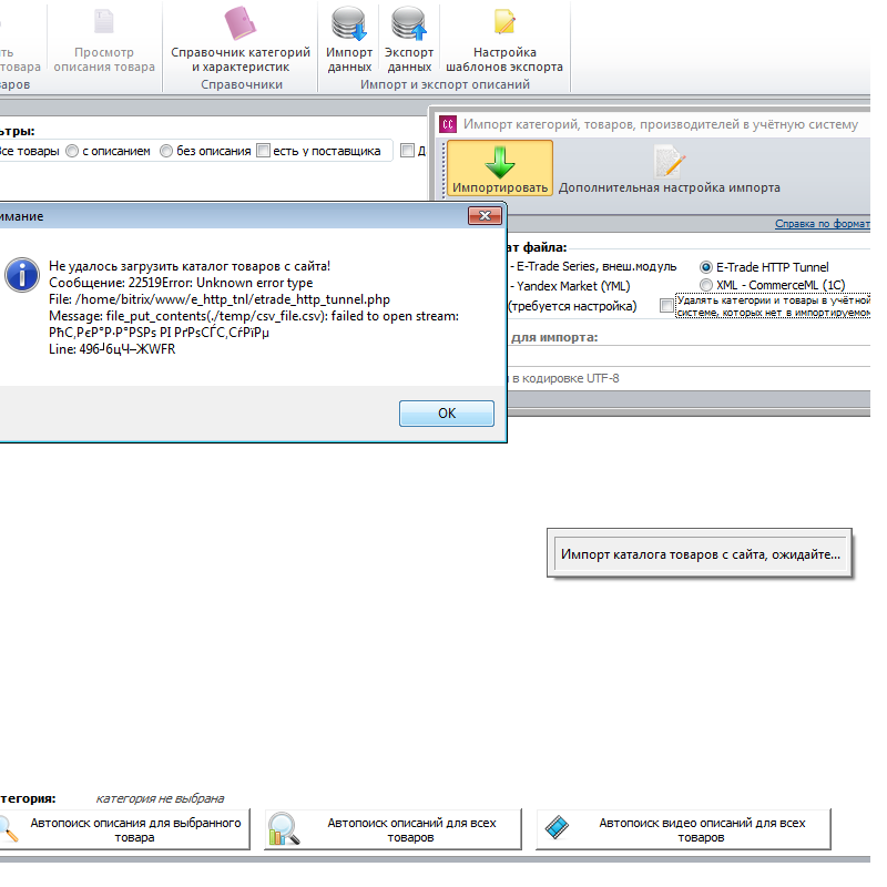

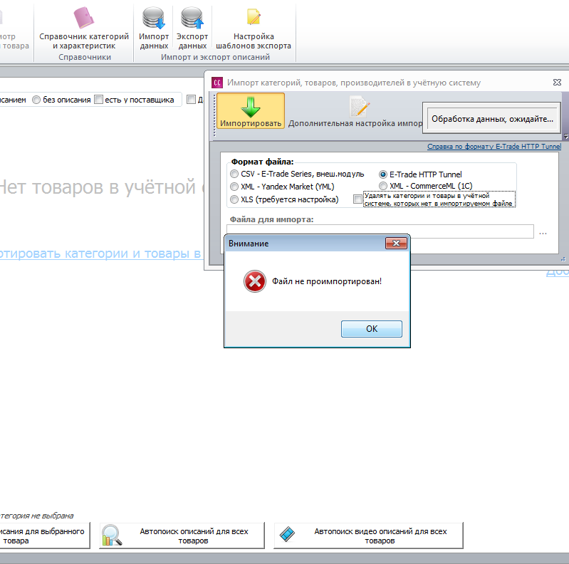

Настроил Туннель в СС - соединение прошло успешно, при импорте выдает Error. сначала как на скрине 1, потом как на скрине 2. Друзья, что я сделал не так?

В доп. настройках туннеля пропишите ИД информационного блока.
Как раз наоборот нужно сперва в E-Trade PriceList Importer, потом настраивать прайс листы, и в E-Trade Content Creator импорт в таком случае делать без надобности, достаточно объединить БД между собой.
Проверьте ID инфоблока в доп настройках Туннеля с которого осуществляется импорт данных с сайта.
