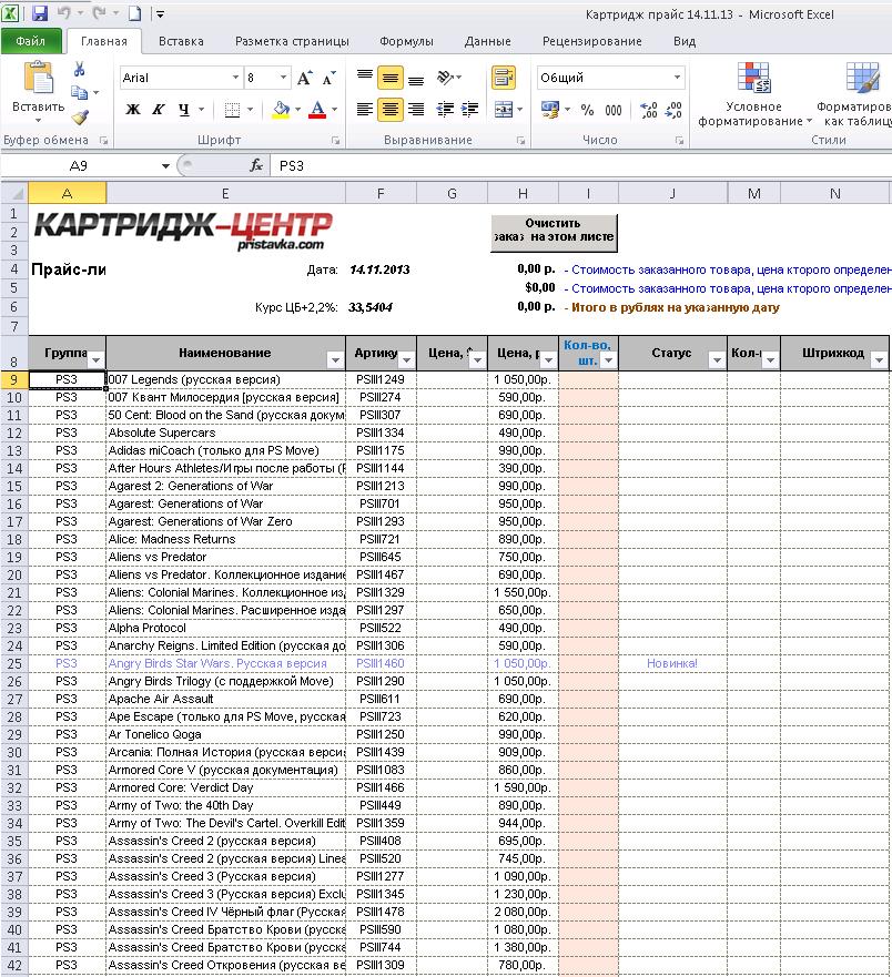

Помогите настроить прайс лист, берет не все позиции (страница игры, берет только для psII)
http://www.fayloobmennik.net/3355028 ссылка на прайс

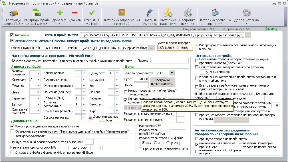

Что требуется от нас? Где можно увидеть остальные настройки сделанные вами для прайс-листа?
Вероятнее всего, наименования товара одинаковые для ПС 2 и ПС 3, программа думает что это дубли и не импортирует их. Попробуйте поставить учет уникальности по артикулу поставщика, или же импортировать поле артикул поставщика в поле артикул производителя.

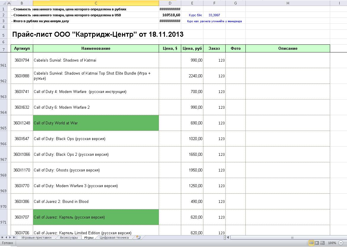

ссылка на прайс http://www.fayloobmennik.net/3362162
прайс
прайс
настройки все
настройки все

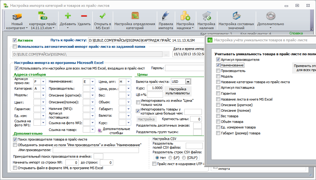

Настройки .JPG (160.3 КБ) 4406 просмотров
На скриншоте совершенно другой прайс, чем который был в первом сообщении.
По ссылке второй прайс скачать невозможно, блокирует антивирус, подозрение на вирус.

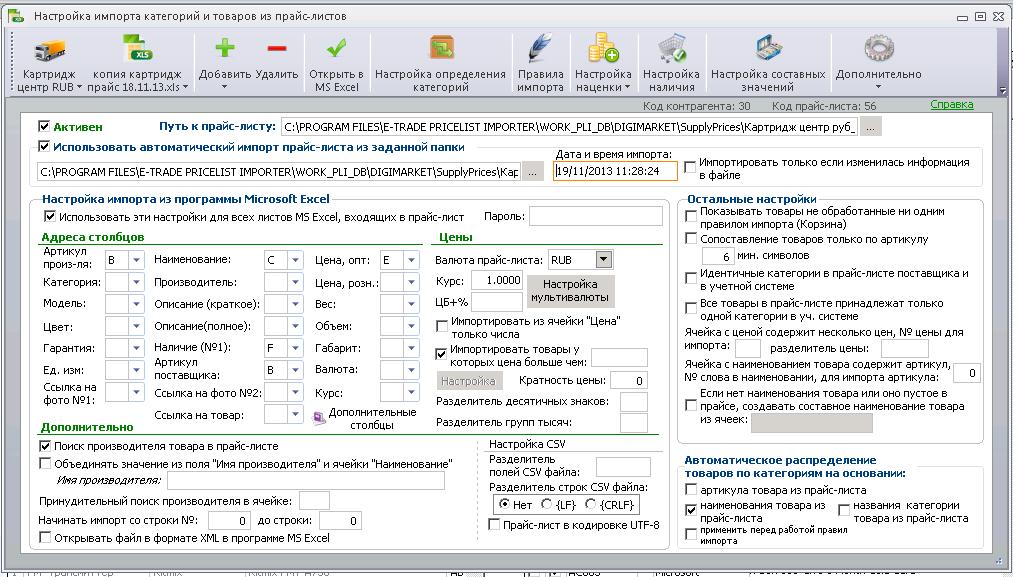

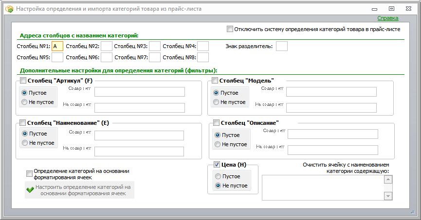

Настройки первого прайс листа просты:
