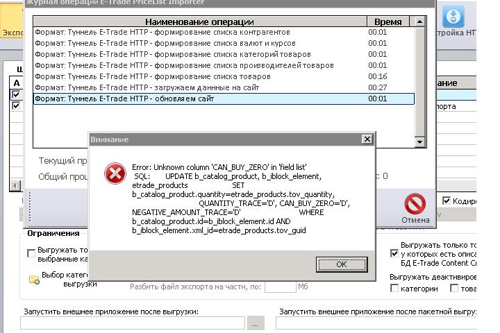

При экспорте бьет ошибку. Error Unknown column 'Can by zero' in field list
Потом после нажатия на ОК, все экспортируется, но часть товаров тображаются со статусом (нет на складе) хотя они есть в наличии по базе и в прайсах.
Сайт на 1С-Битрикс: Управление сайтом 11.0.16.
Похоже версия движка более старая и в ней нет этого поля в таблицы базы данных сайта.
Как вариант добавить это поле вручную, выполнив SQL запрос в phpMyAdmin:
ALTER TABLE `b_catalog_product` ADD `CAN_BUY_ZERO` CHAR( 1 ) NOT NULL DEFAULT 'N';
Или обновить сам движок.
