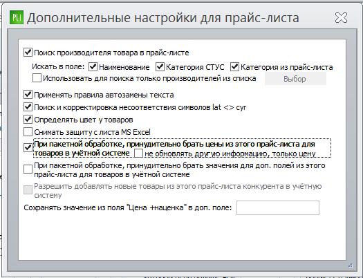

Здравствуйте, проверьте пожалуйста при принудительном взятии цены при пакетной обработке, если мы обрабатываем цены конкурентов, заливается не принудительная цена, как того требует представительство, а цены конкурентов.
- РРЦ.jpg (49.01 КБ) 2826 просмотров
Значит так настроена у Вас формула, что необходимо проверить, уточните?
Как я понимаю, если пользователь ставит галочку на принудительный импорт цены при пакетной обработке, значит ему надо вылить н сайт РОЗНИЧНУЮ цену с прайса. Формула получается не должна в данном случае работать.
Нет, вы ошибаетесь. Формула применяется в самый последний момент и ее результат вы видите в СТУС.
