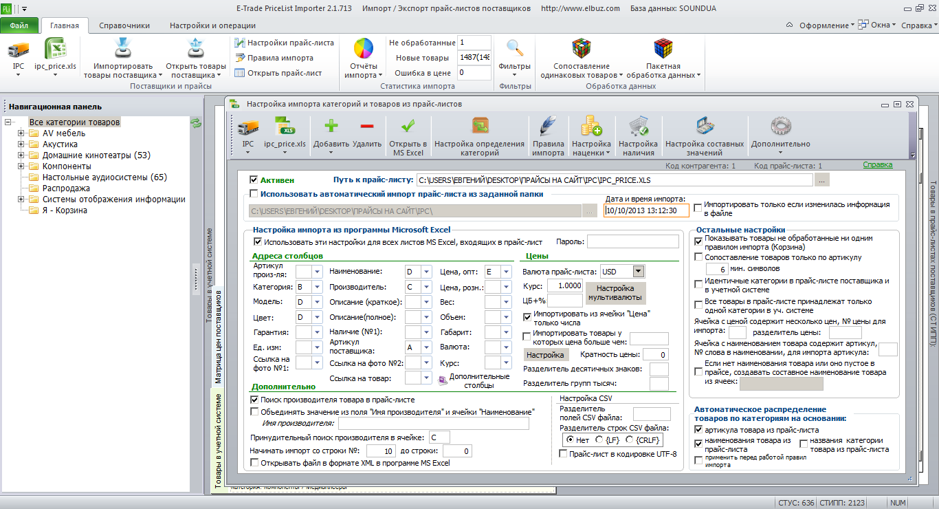

Скажу, что "сломал себе мозг" и не буду первым))) И понимаю, что нужно где-то поставить или убрать значение, но какое... Суть проблемы в следующем:

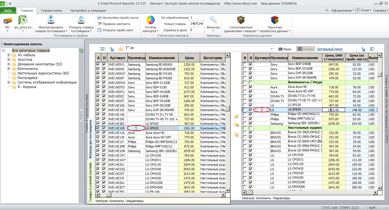

1. Не всегда подгружаются производители в прайс-лист, даже в случаях, когда в поле с одними товарами есть производитель, например LG, а с другими нет.
2. Не подставляются артикулы поставщика в прайс-лист. Возможно, что для этого поставщика с его прайс-листом необходимо отключить генерацию артикулов.
Сначала даю скрин-шот настроек прайс-листа и сразу говорю, что перепробовал большое кол-во комбинаций, которые не помогают.
А теперь наглядный скрин-шот о сути проблемы:
Есть "мысли" как это исправить?

1) Где на скриншоте видно, что разным товарам с одинаковым производителям не присваивается производитель?
Если речь идет о том, что в список товаров в учетной системе (СТУС) не заполнено поле производителя, это может свидельтствовать лишь об одном, что товар в список товаров в учетной системе (СТУС) попал, когда у него не был заполнен производитель.
Варианты решения:
В настройках обновления пакетной обработки поставить галочку "А" напротив "Производителя" и сделать пакетную обработку данных.
Через справочник производителей выполнить обновление производителей в СТУС.
2) Вы смотрите поле "Артикул" - это поле " Артикул производителя" поле "Артикул поставщика" находится по сетке правее в список товаров из прайс-листов поставщиков (СТИПП). Пролистайте сетку.

Спасибо! Ваши советы помогли.
