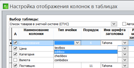

Уважаемые разработчики.
Пожалуйста снимите ограничение на длину показа количества знаков колонки "Наименование".
При использовании автозамены текста в PLI не видны слова выходящие за рамки разрешенной длины показа.
Возникают сложности с поиском того, что необходимо заменить и проверкой выполнения автозамены, так как результат можно увидеть только после импорта на сайт.
Вы можете для поля сетки выбрать тип ячейки "editbox" в колонке "Тип ячейки" (находится в конце списка колонок), тем самым сняв ограничение на длину поля

Спасибо за помощь, работает.
