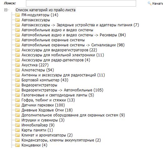

Доброго дня.
Помогите, пожалуйста, настроить прайс-лист Автоимпульса.
Проблема настройки заключается в том, что PLI либо определяет каждый товар как категорию (при отключенном автоматическом определении категорий) либо распознаёт всего пару категорий из полусотни.
Подскажите, пожалуйста, где что нужно подкрутить?

В окне определения категорий на основании форматирования ячеек нужно еще настроить:
1. Убрать все галки, кроме второй снизу(автомобильные радар-детекторы, цвет голубой) и третьей снизу(радар-детекторы, цвет розовый)
2. В толе уровня категории для второй снизу(автомобильные радар-детекторы, цвет голубой) нужно поставить цифру 2

Спасибо за совет. Увы, но в таком случае в «Мастере правил» не появляется вообще ни одной категории.
Ixenon
Сообщения: 743
vkapas писал(а):Спасибо за совет. Увы, но в таком случае в «Мастере правил» не появляется вообще ни одной категории.
Вы в курсе, что в этом прайсе цена в 44 столбце, а не в столбце "Е", как у Вас настроено? Только вот совсем не понятно, почему работает импорт, если указать столбец E для цены :-)
По видимому из-за того, что в книге стоит защита с паролем, программа не может определить категории.
Единственное, что пока пришло в голову, это создать новый файл Excel, в него скопировать информацию из этого прайс-листа, сохранить его и этот новый файл импортировать.
В этом случае категории определить можно.
Возможно разработчики подскажут правильное решение.
P.S. Если скопировать в новый файл, то там категории нижнего уровня определяются без проблем, но структура теряется
1) В колонке В есть только категория и наименование, а не все те данные которые вы указываете.
2) Цена в колонке AR, а не в той которую указываете Вы.
2) прайс - лист защищен. Нужно снять защиту или сделать так как рекомендует товарищ Ixenon.

Перенастроил столбцы, узнал пароль у поставщика, снял защиту — всё определилось нормально.
