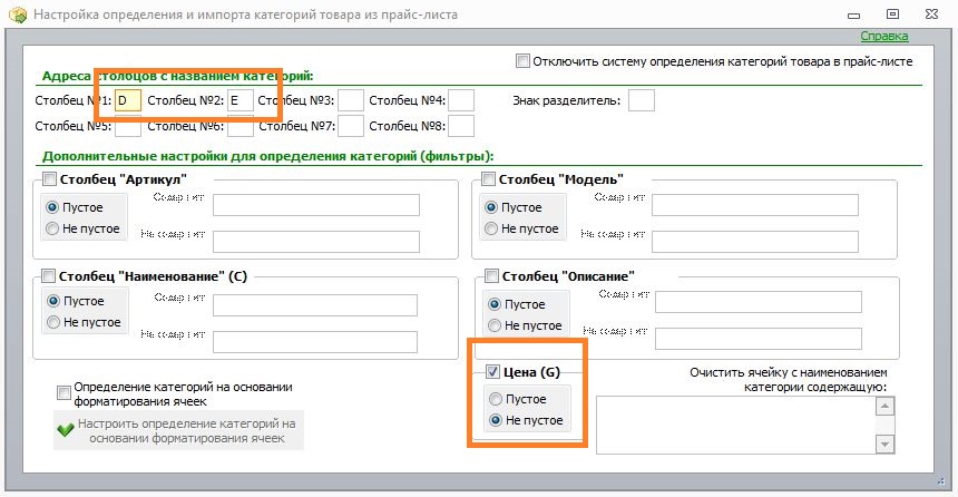

Спасибо за подсказку. Отключил определение категорий на основании форматирования. Импортировать стал намного быстрее, но, увы, в конце импорта та же самая ошибка. Ради эксперимента попробовал полностью отключить определение категорий, но и это ничего не изменило.

и еще покажите какие у Вас правила импорта имеются.

Большое спасибо!
Похоже, проблема была в том, что не был указан "Столбец №2". Указал как на скриншоте выше, и всё заработало :-)
