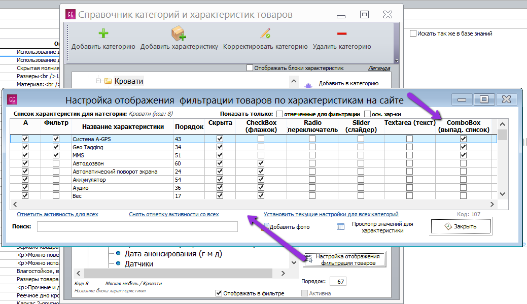

Мы доработали программу СС для вас, теперь в ней есть поддержка выгрузки характеристик с типом "Список". Для вас доступна новая версия программы СС.
Для установки типа "Список" для характеристик необходимо поставить флажок в колонке "ComboBox (выпадающий список)" вот здесь:

Вот это круто ... теперь действительно экспортирует в "список" без проблем. Не ожидал столь хорошего решения, спасибо большое :)
