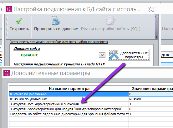

После выгрузки опций фильтра на сайт, при сравнении товаров все характеристики, не учавствующие в фильтрации - скрываются.
При этом, в карточке самих товаров, в закладке характеристики все характеристики видны, не важно, учавствуют они в фильтрах или нет.
Добавлю, что если не использвать модуль фильтрации, который рекомендует разработчик E-trade - то все характеристики прекрасно отображаются в сравнении.
Проверял на Opencart 1.5.4.1 и на Maxystore 1.5.4.1

Что мешает отметить необходимые харак-ки в справочнике "отображать в фильтре" и выгрузить эти данные на сайт?
MirTN
Сообщения: 419
e-special писал(а):Что мешает отметить необходимые харак-ки в справочнике "отображать в фильтре" и выгрузить эти данные на сайт?
невариант.
Для сравнения необходимы все характеристики товара, для фильтров же достаточно 4-6 характеристик.
Если я выгружу все характеристики фильтрами - это будет некорректно. Клиент на сайте просто запутается среди такого количества фильтров.
По умолчанию все характеристики выгружаются на сайт
Скорей всего модуль фильтрации, при сравнении товаров использует только те характеристики, которые участвуют в фильтрации, следовательно это вопрос к разработчику данного модуля, как использовать стандартный алгоритм сравнения OpenCart.

Разобрался. Проблема решена
