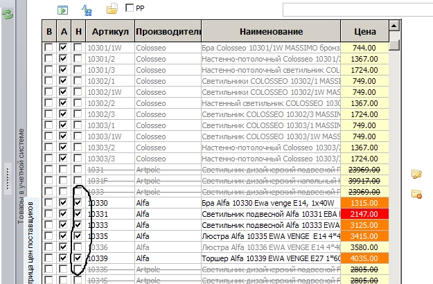

подскажите пожалуйста при каких условиях снимается флаг "Н" в СТУС ?
дело в том что когда пытаюсь подкорректировать цены товар на основе цен конкурентов
ЕСЛИ({РозничнаяЦенаСТУС}>{МинЦенаКонкурентов}, {МинЦенаКонкурентов},{РозничнаяЦенаСТУС})
использую флаг "Н", но в СТУС существует товар не относящийся к данному прайсу конкурентов, а флан "Н" стоит и при попытке обновления цен на основе конкурентов обрабатывает все позиции с флагом "Н".
И выходит ерунда, где-то обновило цены, а где-то обнулило т.к. товар не относится к данному прайсу цен конкурентов.

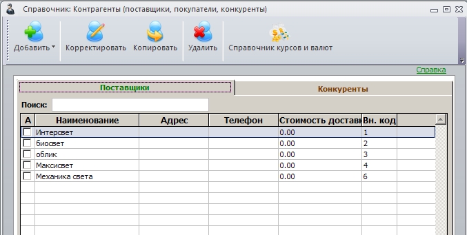

пытался отключить в поставщиках и отключать прайсы не помогло.

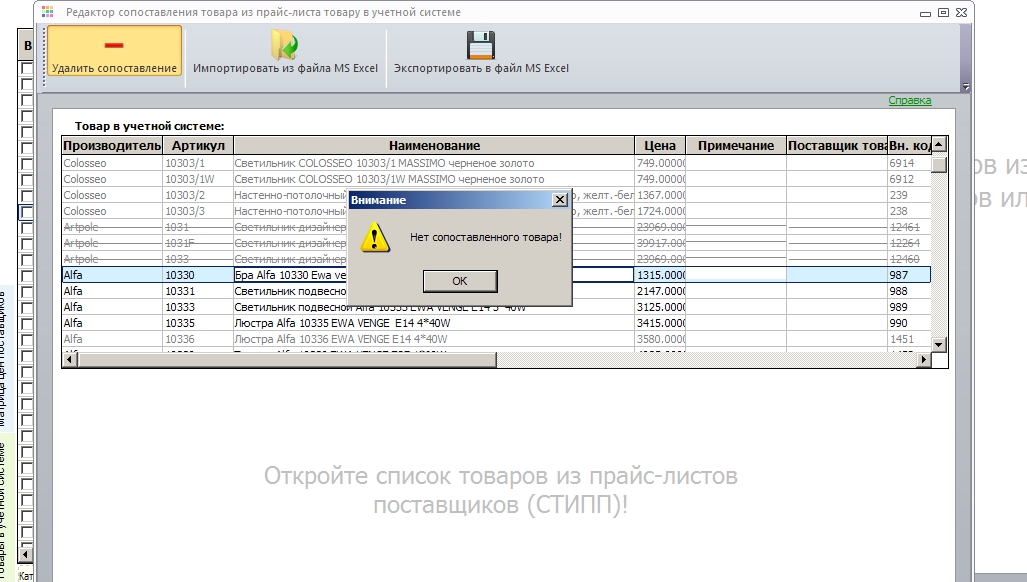

Удалить сопоставления с товаром через справочник сопоставлений.
reds31
Сообщения: 79

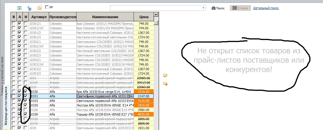

Перефразирую задачу.

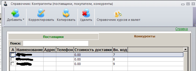

цены конкурента сопоставил, сопоставления прошли, конкурента отключил прайс тоже.
больше прайсов не загружал. программу выключал и включал, а флан "Н" прикрепился так и весит (пока полностью не удалю СТУС)
В справочнике сопоставления удалять нечего. Во втором справочнике аналогично.
в флаг "Н" как бельмо на глазу все весит.
Откройте весь СТИПП и СТИПК и сделайте пакетную обработку данных.
Если флаг "Н" останется, значит в СТИПП или СТИПК есть сопоставленные товары.

Если Вы хотите в СТУС поработать только с одним прайсом или с одним поставщиком(конкурентом), то остальных надо отключить.
