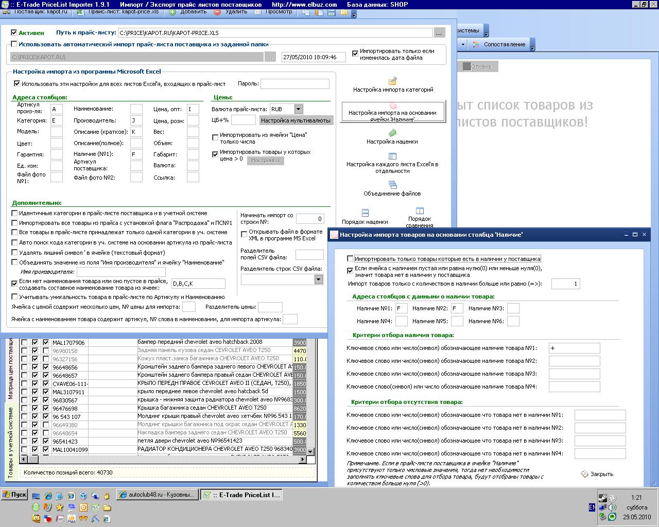

Не могу получить установленный флаг в поле "Н" УС.

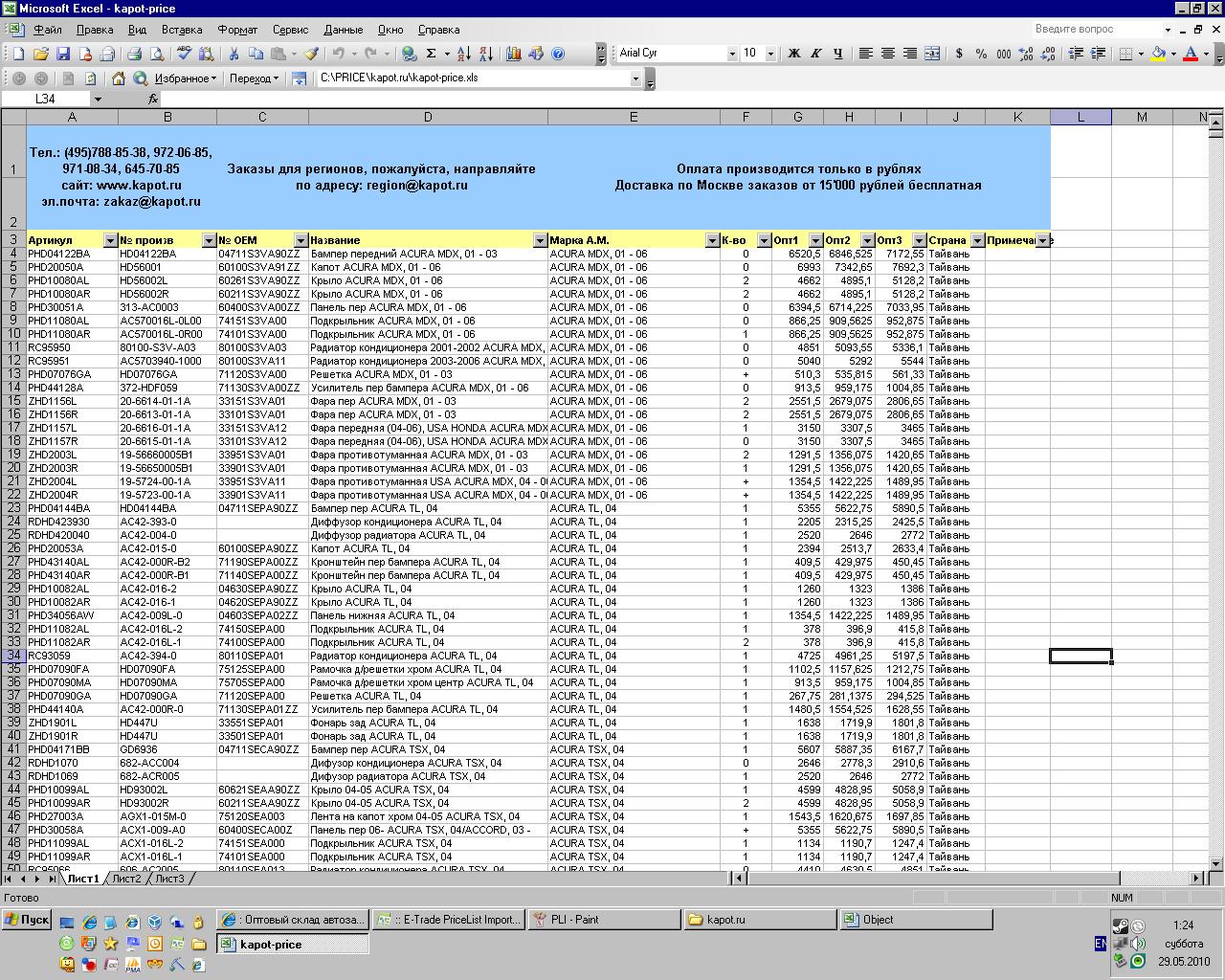

Наличие в ПП указывается символами " ", "1", "+". Как настроить корректно импорт?
Если товар есть в СТИПП и он сопоставлен с товаром из СТУС, то галочка "Н" ставится автоматически, необходимо открыть все товары от всех поставщиков.
alexruss1970
Сообщения: 16
Зарегистрирован: 22 мар 2010 23:28
Прошу подсказать,какие настройки импорта наличия нужно использовать для этого ПЛ. Привожу свои настройки, что не верно?
Активируйте флажок "Импортировать только товары которые есть в наличии у поставщика", после импорта будут видны товары в "наличии", которые отмеченые в прайс-листе.
