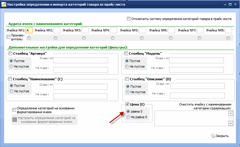

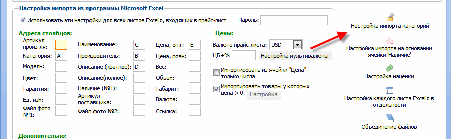

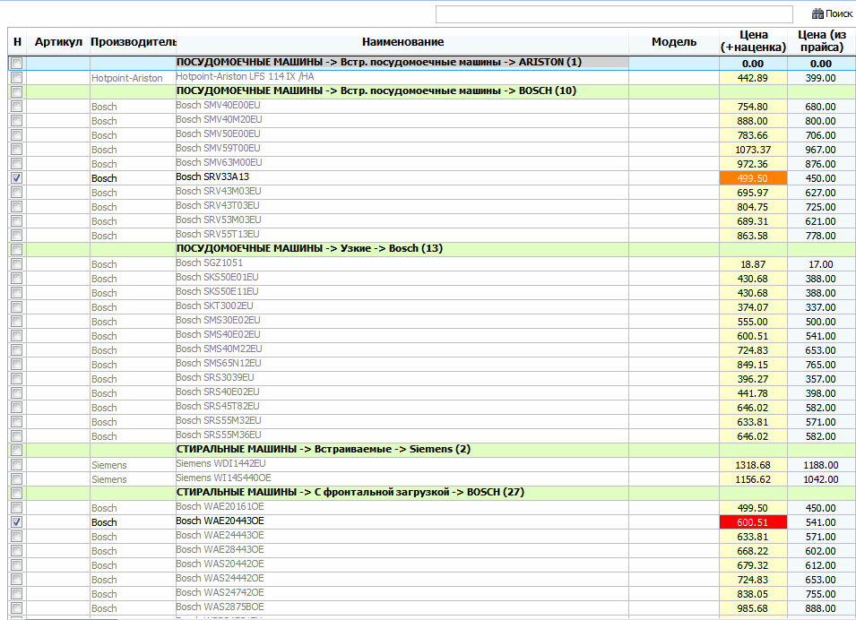

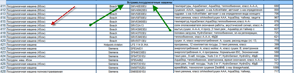

Встраиваемые в встраиваемые, остальные в узкие (остальные в принципе не важно), мне главное понять принцип, как в таком случае настраивать, а то такая же ситуация со стиралками. Алгоритм важно понять.
НА ваших скриншотах видно что вы категорию берете из ячейки А которая встречается напротив каждого наименования товара. А вы попробуйте брать главную категорию, которая встречается только один раз вверху.

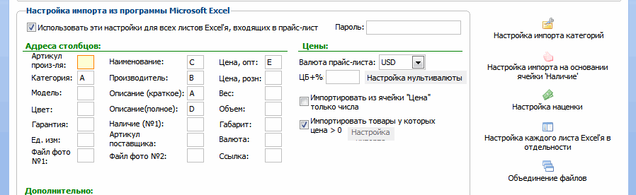

Для этого необходимы такие настройки:
при условии что цена НЕ равна 0 программа берет наименование категорий там где категория прописана напротив каждого именования товара, по сему и категория имеет цену.
(красная стрелка)
При условии что Цена Равна 0 программа будет брать наименование категории с колонки где она не равна 0 (или пусто) (зеленая стрелка)
А эти категории находятся в одной колонке А.

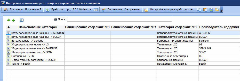

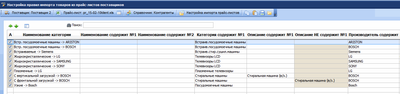

Спасибо, вроде понятно, а как разнести Стиральные машины по видам- Верхняя загрузка (в прайсе это Стиральная машина (в/з.) и горизонтальная (в прайсе это Стиральная машина) в Indesit в частности есть такие позиции. Прайс тот же.

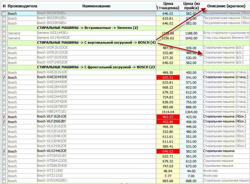

Так как выборка будет идти по колонке которая нигде не используется в настройках импорта категорий, то необходимо сделать так чтобы она использовалась и в дальнейшем по ней программа делала фильтр. Назначим эту колонку описание Краткое, а колонка которая раньше участвовала в описание кратком, будет в описание полном.
Вот таким вот образом:
Правила импорта будут выглядеть так:
Результаты Импорта:

А что произойдет при таких правилах с кратким описанием, оно будут браться откуда с ПЛИ или прайса поставщика, т.е. в кратком описании будет написано Стиральная или с ПЛ поставщика?

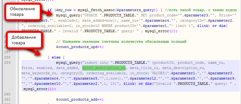

Краткое описание будет браться из базы данных ПЛИ из учётной системы. Если при пакетной обработке были добавлены товары в уч. ситему, тогда при добавлении копируется описание из прайс-листа поставщика. Так же стоит учесть что если к базе данных подключена база данных СС, тогда описание будет браться из базы данных СС. Если вы используете движок WebAsyst, тогда стоит учесть что для текущих товаров описание товара не обновляется, т.е. если вы изменили описание в уч. системе, то при обновлении WebAsyst описание не обновится. Если в WebAsyst добавляются новые товары из экспортного файла CSV, тогда описание будет добавлено в WebAsyst. Для того чтобы обновлялось описание у товаров при обновлении сайта WebAsyst необходимо скорректировать внешний модуль.
Вид экрана исходного кода модуля:
Как видно при обновлении товаров отсутствует обновление поля "brief_description_ru", которое хранит описание товара.
Необходимо добавить для обновления товара такой текст:
brief_description_ru='".$parameter12."'
