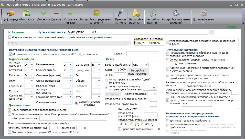

Перепробовали кучу вариантов настройки импорта, ошибка вылетает постоянно.

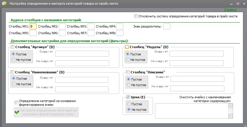

Попробуйте установить в настройке определения категорий Наименование пустое.
Проимпортировать прайс-лист.

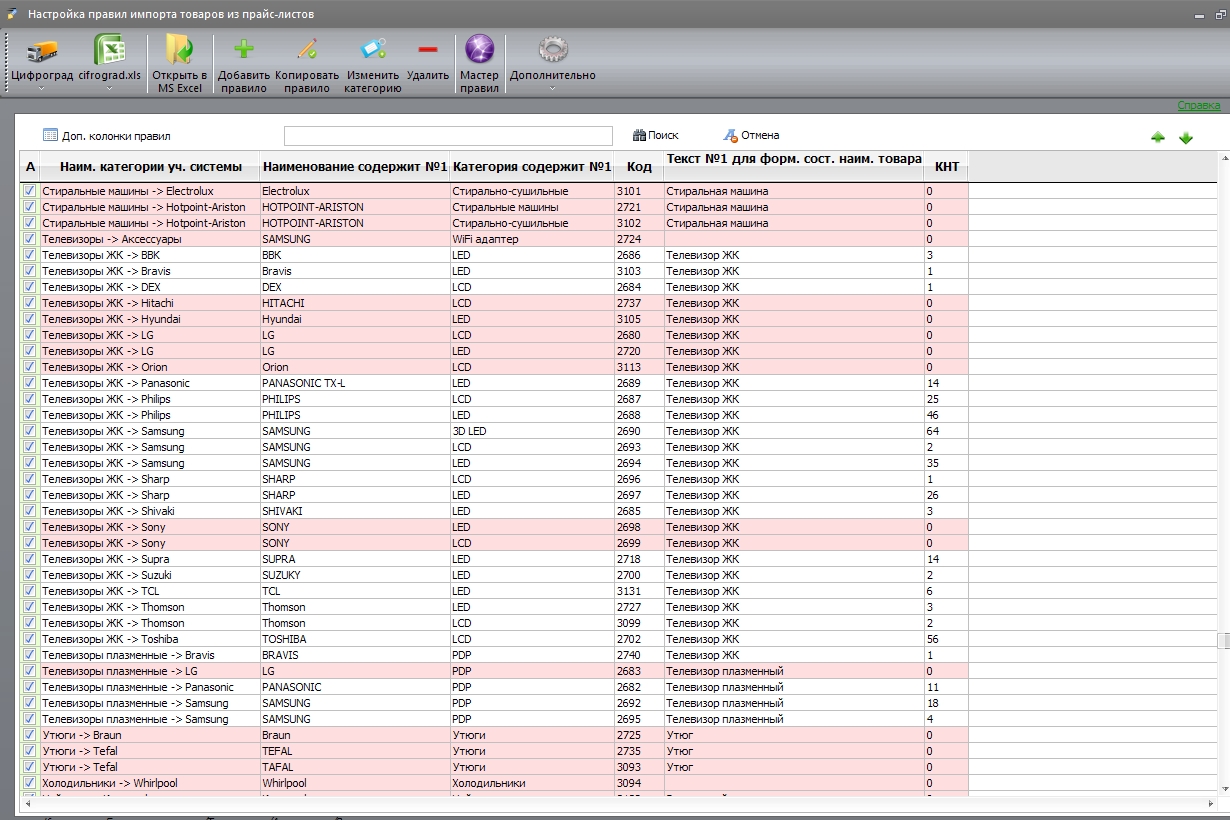

На скриншоте с правилами импорта видно что правила импорта работаю но не все. Видимо те которые не работают нет товаров (производителей) в прайс-листе.

e-special писал(а):Попробуйте установить в настройке определения категорий Наименование пустое
не помогло :cry:

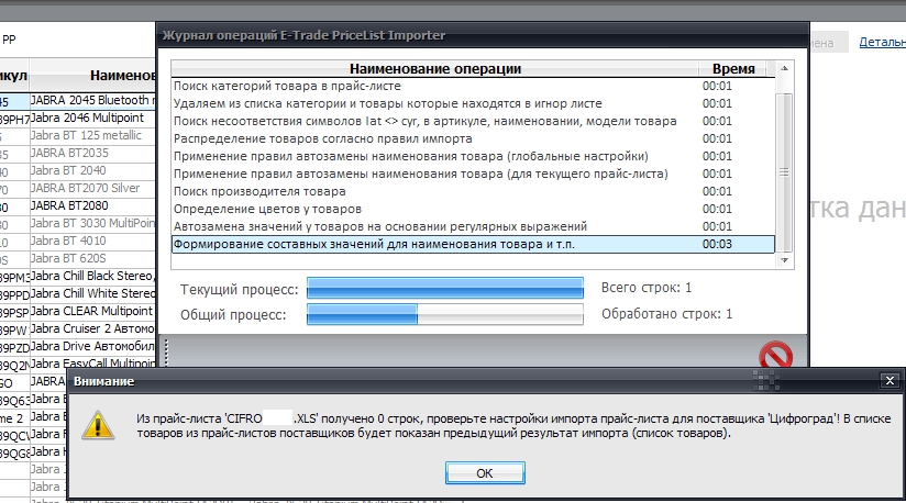

Если у Вас пишется сообщение о том что получено 0 строк, не ясно как у вас могут быть правила импорта белыми.
Может у Вас два прайс-листа добавлено к поставщику и вы смотрите не тот что нужно?
тоже это заметил... может с предыдущих обработок. Раньше прайс работал. Пару дней назад перестал, думал поставщики переделали прайс, 2 дня убил играясь с настройками.
