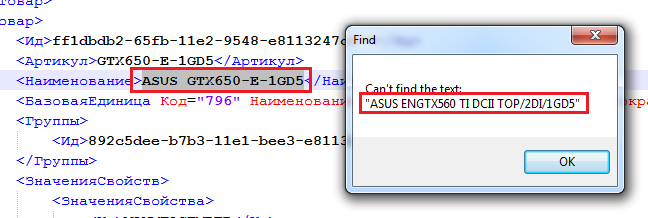

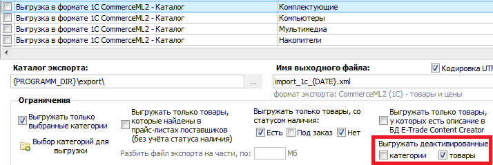

Выбор опции "Выгружать деактивированные -- Товары" не работает - в сформированном xml деактивированные товары отсутствуют.
Например, в ПЛИ:
В полученных файлах:
Просьба доработать, чтобы деактивированные товары появились в CML2.0 выгрузке! Нужно для обновления остатков по неактивным товарам.

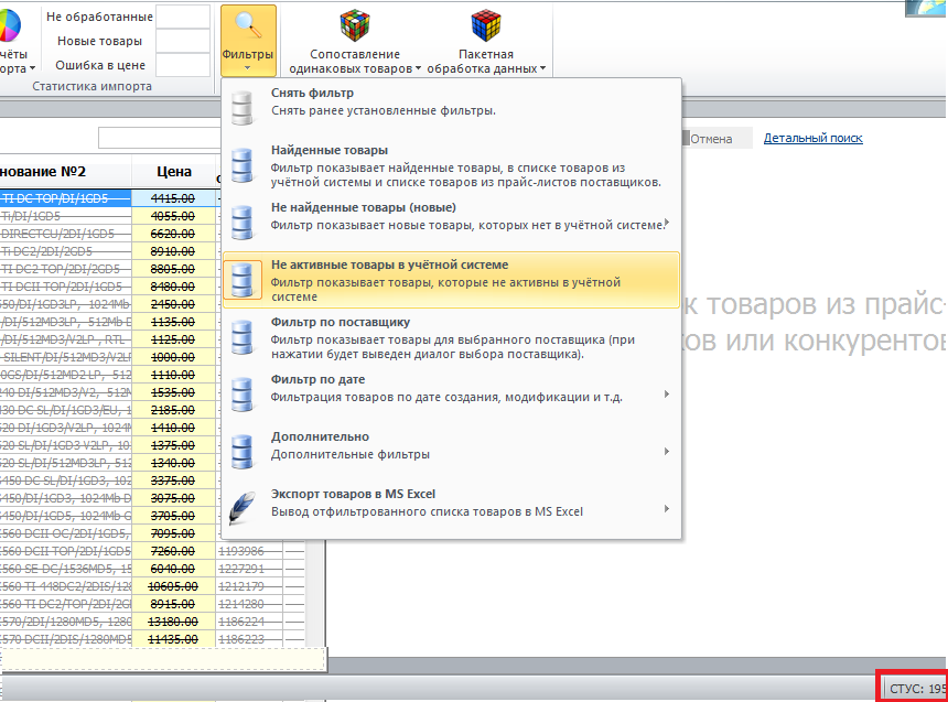

Товар по падает под установленный фильтр в экспорте, например выгрузка определенных категорий с определенным статусом наличия?
sveekey
Сообщения: 129
под категорию и по наличию (выгрузка в наличии и без) точно попадает. проверяли на нескольких товарах.

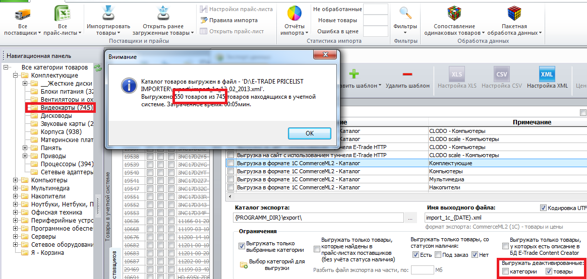

Программа даже не смущаясь, честно сообщает, что выгрузила 550 из 745 Видеокарт, что ровно на 195 деактивированных меньше.
В выгруженном CML соответственно деактивированные не находятся.
PS версия 385, если отметить "деактивированные--категории", то результат тот же
Ожидайте в новой версии ПЛИ возможность выгрузки деактивированных категорий и товаров для формата CML2.0.
