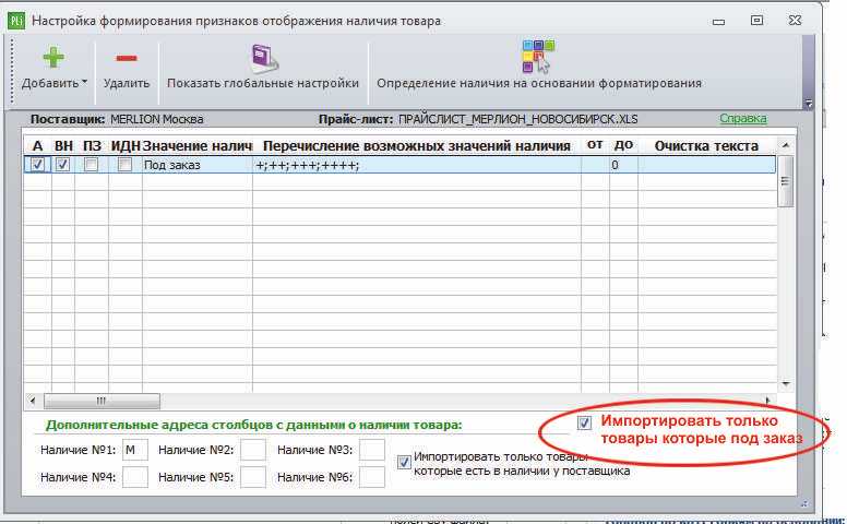

Здравствуйте. Добавьте пожалуйста такую функцию:
- CC.jpg (52.83 КБ) 15078 просмотров
Ни Вашем скриншоте статус наличия ВН-что означает в наличии. Для того, чтобы статус отвечал "под заказ" нужно поставить флаг ПЗ.
Да, я понимаю. Это просто скрин для наглядности требуемой функции. Вы совершенно верно сказали. Ставим флаг ПЗ и реализуем эту функцию.
Будем стараться.
В новой версии программы будет добавлен в сетку столбец "Ф" - Фильтр: загружать из прайса товары только с этим статусом наличия.
Флажок "Импортировать только товары, которые есть в наличии у поставщика" будет убран, вместо этого необходимо будет отмечать флажком "Ф" статус наличия "Есть".
Все текущие настройки для прайс-листов будут перенесены на флажок "Ф" для статуса "Есть".
а как тогда будет реализован экспорт прайса для ЯндексМаркета? Ведь статус наличия для ЯМ берется из флагов ВН и ПЗ...
Не понятен ваш вопрос, проблема в чём?
проблем нет просто я не о том подумал...
жду обновления
Обновление уже доступно с утра для всех пользователей PLI.
