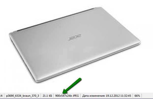

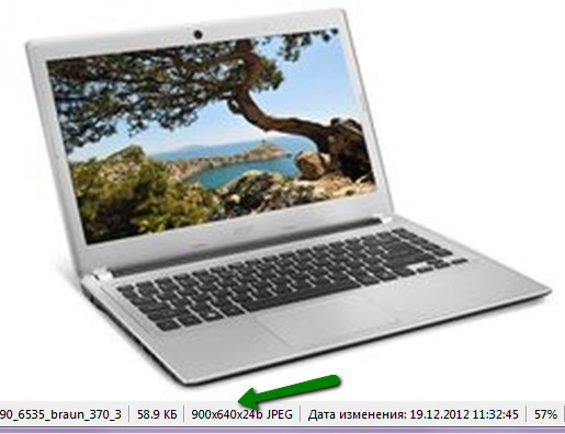

Если в CC в «Настройке экспорта фотографий и изменения размеров» выставить ширину 900 и высоту 600, то на выходе получаются файлы шириной 600 и высотой менее 444 пикселей, то есть изображения уменьшаются, хотя размер шаблона больше исходных файлов:
http://rghost.ru/users/vadim106/releases/CC-900x600

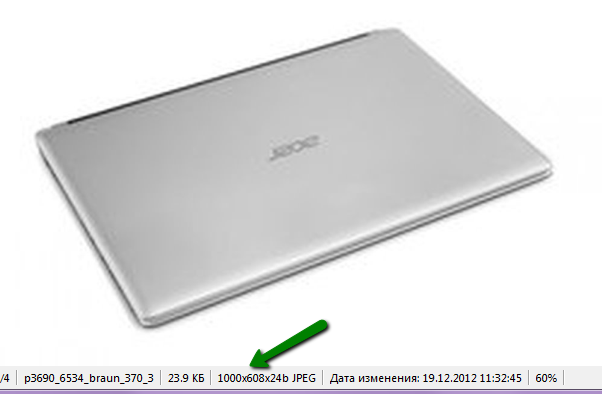

Если в CC в «Настройке экспорта фотографий и изменения размеров» выставить ширину 1000 и высоту 1000, то на выходе получаются файлы шириной 1000 и высотой менее 740 пикселей, то есть изображения увеличиваются, хотя опция «Изменять размер холста» выключена:
http://rghost.ru/users/vadim106/releases/CC-1000x1000

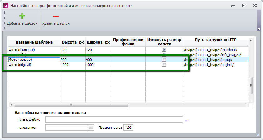

Настройки:
Результат:

Получается, что вы использовали шаблоны 900х900 и 1000х1000 без «изменения холста», и, тем не менее, исходные фотографии были увеличены, то есть размер холста всё равно был изменён (увеличен).
В этом то и есть проблема: в нашем случае мы не хотели бы увеличивать исходное изображение, если оно меньше того, что указано в шаблоне, т.к. при увеличении очень сильно страдает качество изображения. Возможно ли настроить CC так, чтобы он не увеличивал исходные изображения?
Нет. Ресайз производится в указанные размеры в настройке, вне зависимости от размера изображения оригинала
Либо не настраивайте размеры ресайза и грузите оригинальные размеры на сайт и уже средствами движка производите ресайз(если доступно).
