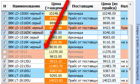

Добрый вечер. Ответы.
Если мы будем использовать двух поставщиков бытовой техники, то как происходит сравнение и сопоставление прайсов?
Есть автоматический режим сопоставления и ручной, с использованием подсистемы "УМКА", которая показывает вероятность одинакового товара.

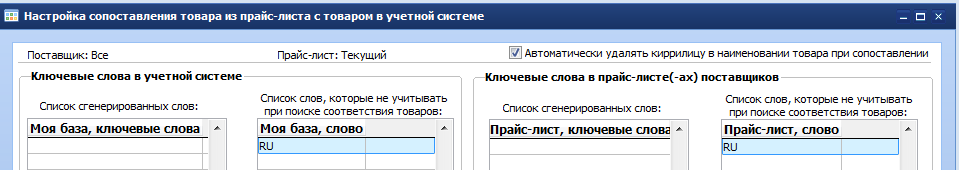

Не будет ли идентифицироваться одинаковый товар как разный, если в названии модели есть небольшие различия (например, в конце добавлена прставка "RU")
Это зависит от наименования товара. Вы можете добавить приставку "RU" в список игнорирования при автоматическом сопоставлении товаров. Меню "Настройки и операции" -> "Сопоставление товара".
Импорт до:

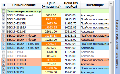

Импорт после:
Как видно после добавления приставки "RU" в список игнорирования, товар между прайс-листами поставщиков пометился как одинаковый.
Такое написание наименования товаров в прайсах поставщиков, для программы является одинаковым товаром в автоматическом режиме без дополнительных настроек:

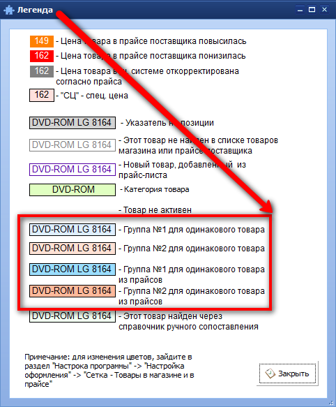

Описание раскраски в сетках гл. окна программы:
