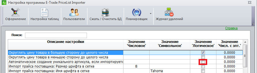

Добрый день,
Галочка генерировать артикул снята, а при ПО все равно формируется.
Как сделать, чтобы это поле было пустое

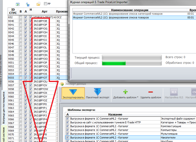

Как оказалось, Автоматический артикул для элементов СТУС без артикула проставляется не на этапе ПО, а во время экспорта в формате CommerceML2. Можно ли сделать так, чтобы этого не происходило и поле "Артикул" экспортировалось пустым там где оно пустое?

Добрый день,
При ПО этот товар в СТУС также не имел артикула, как и в СТИПП
При запуске Экспорта в формате CommerceML товарам СТУС с пустым полем Артикул прямо на глазах присвоились случайно сгенерированные Артикулы
Понятно, о чем идет речь.
Если не формировать артикул то программа 1С не воспримет данную структуру файла. По-этому артикул для CommerceML создается автоматически.

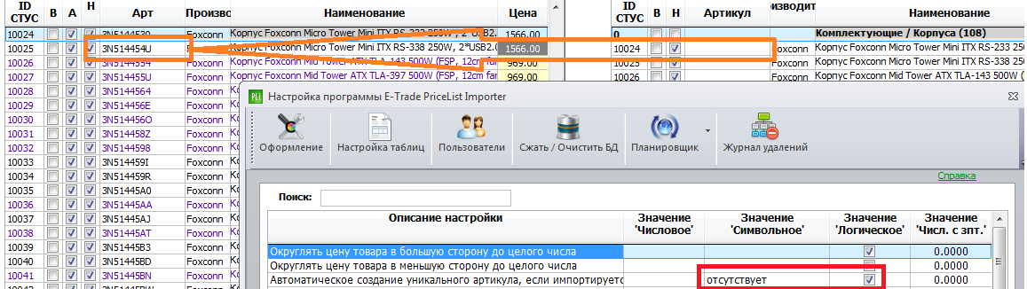

Как я понимаю, можно только выбрать, генерировать Артикул или нет.
И жестко задать значение, например, символьное "отсутствует" не получится?
Вы правильно поняли, нет возможности задавать "отсутствует".
