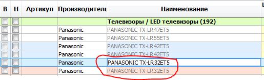

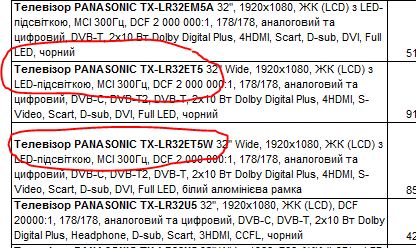

Здравствуйте, подскажите, если из ячейки надо вытянуть PANASONIC TX-LR32ET5W в регулярных выражения прописываем
(PANASONIC TX-LR)([0-9]{2})([a-z]{2})([0-9]{1})([a-z]{1})
следом идет позиция, в которой на одну, последнюю, букву меньше
PANASONIC TX-LR32ET5 - для него пишем в регулярных
в результате получаем потерю "W" и два одинаковых товара по разным ценам.
Получается, что второе выражение затирает первое.
Как правильно настроить?
Регулярные выражения
- СТИПП
- СТИПП.JPG (30.71 КБ) 3220 просмотров
- Прайс
- price.JPG (55.17 КБ) 3220 просмотров
(PANASONIC TX-[0-9a-z]+)
Настроить можно было бы только если бы в этой системе была настройка порядка выполнения, но ее нету.
Единственная возможность настроить, это подбор универсального рег.выражения.
