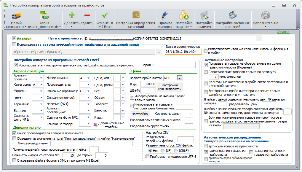

Добрий день
В мене винекла проблема, мій прайс лист програма не хоче імпортувати, видає таку помилку при імпорті http://clip2net.com/s/2tRsD
така структура прайса http://clip2net.com/s/2tRtA
такі налаштування при імпорті http://clip2net.com/s/2tRtZ
http://clip2net.com/s/2tRuc
http://clip2net.com/s/2tRuq
Начепто все правильно зробив, у Вашій програмі працюю часто, довго рився в Вашому мануалі але так і не знайшов в чому може бути помилка.
Буду дуже вдячний якщо ви зможете налаштувати даний прайс лист. прайс лист у Вкладці, а також надсилаю копію своєї БД.
Дякую з повагою Андрій

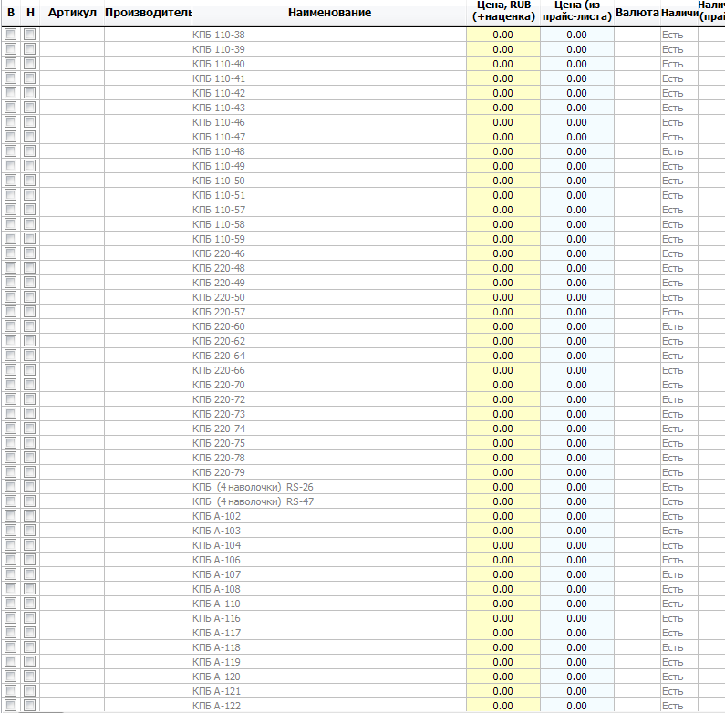

Укажите в качестве цены поле наличие и проимпортируйте прайс-лист, таким образом не будет товаров с нулевыми ценами.

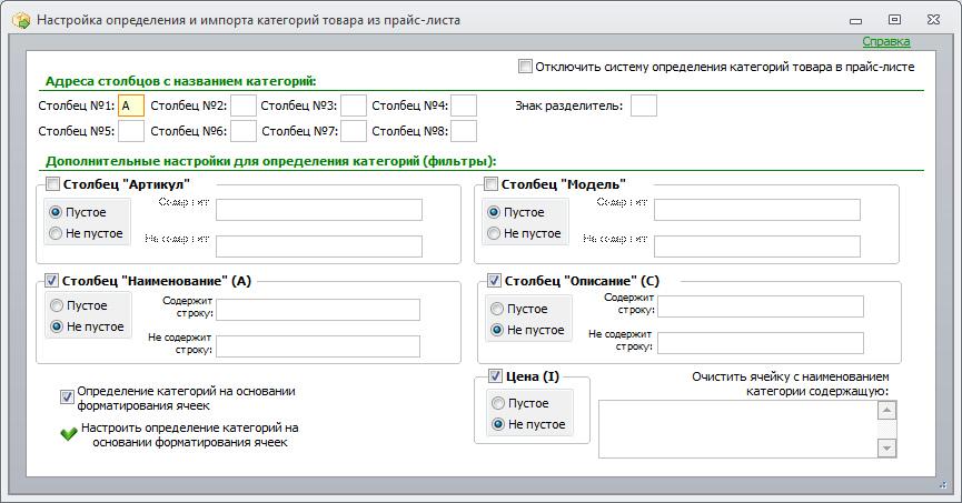

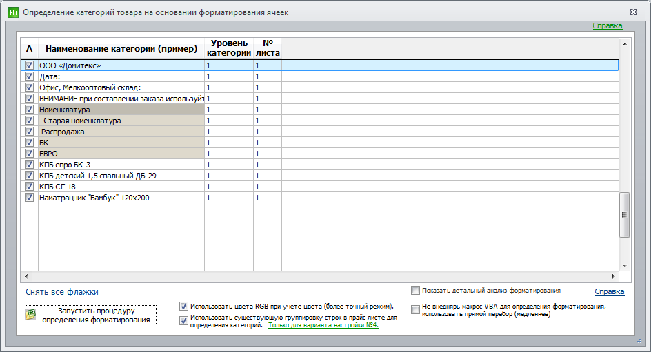

В связи с тем, что у Вас неоднородная структура прайс-листа, то получится добавить только так:

В мене категорії создало, але самі товари не добавляються, лише 42 товари знайшло http://clip2net.com/s/2u6QR. Що мені робити, щоб вони туди попали?
Проверить настройки свои, они должны быть точно таким же как у нас.

andrik-striker писал(а):я перерив весі ваш мануал, так і не знайшов в чому може бути проблема.... я розумію що прайс кривий, но мають бути якісь альтернативи
Да:
e-special писал(а):Укажите в качестве цены поле наличие и проимпортируйте прайс-лист, таким образом не будет товаров с нулевыми ценами.
Но и наличие у Вас не для каждой строки заполнено. По-этому есть определенные проблемы с данным прайс-листом.
Возможно проще прописать цену для всех товаров в свободной ячейке и настроить прайс-лист стандартным образом.
