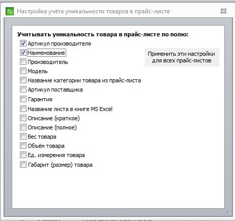

Здравствуйте, подскажите в настройках автоматического сопоставления можно как-то исключить учет производителя.
Т.е в СТИПП FT850.1OW , а в СТУС Ariston FT850.1OW
из-за этого в автомате не сопоставляет позиции
Что-то типа такого??

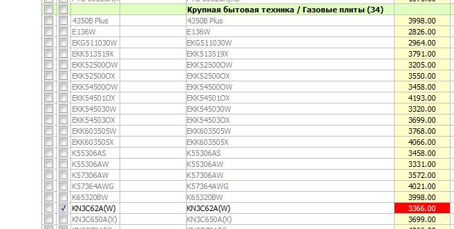

СТИПП
СТИПП
Настройки
Настройки

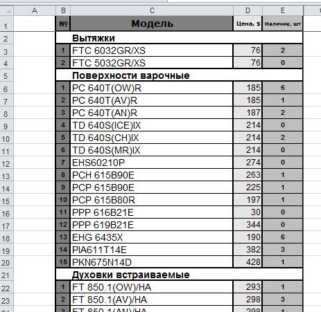

прайс
прайс

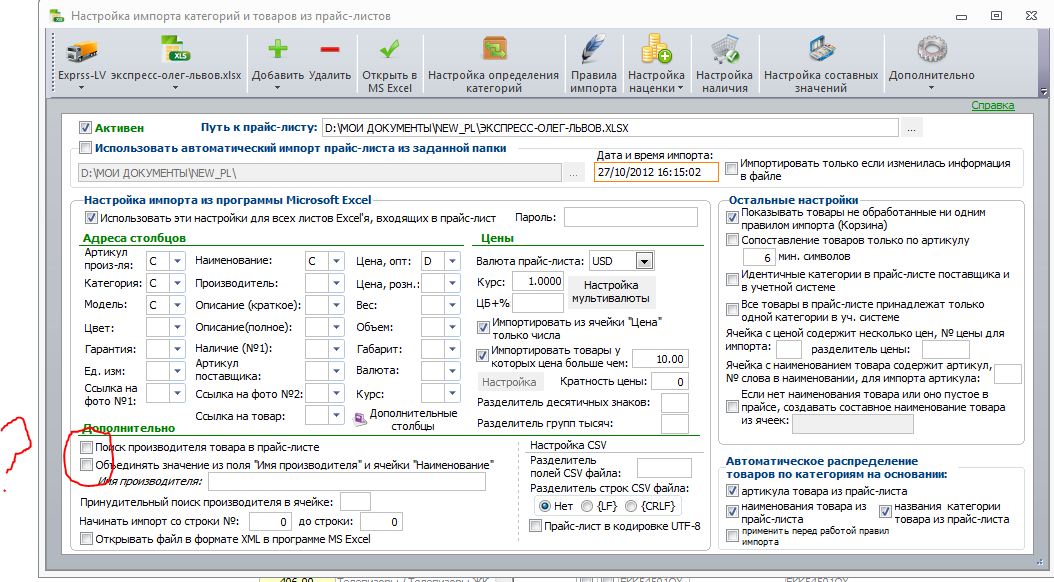

Как вариант проработать алгоритм для такой структуры: ставим галочку, чтоб программа подтягивала производителя из СТУС.
На данный момент есть только "Поиск производителя в прайсе"
