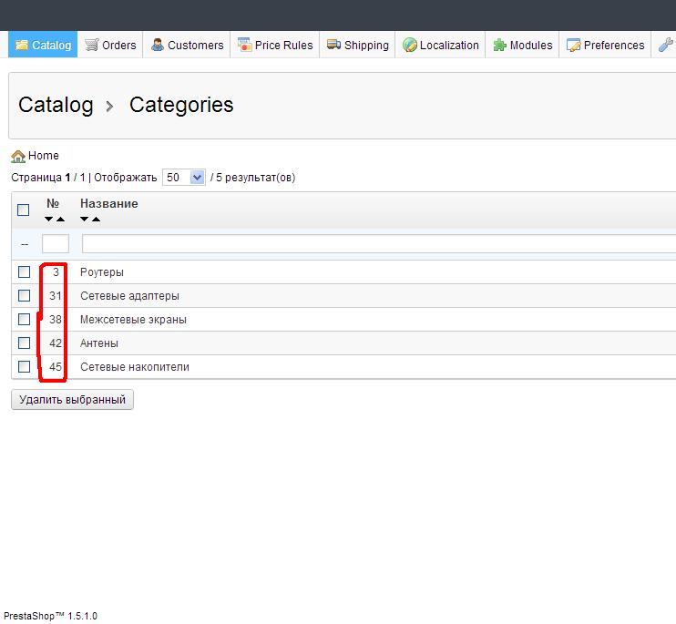

Создал категории в PLI и проимпортировал на сайт, но у них определилась какая-то странная нумерация. Если я изменю нумерацию категорий на нормальную - 1;2;3 и так далее. Не приведёт ли это к сбою при последующем экспорте товаров на сайт?

Порядок сортировки стоит по умолчанию "0". Но ведь в PLI категории сортируются по алфавиту и в том же порядке должны передаваться на сайт, разве не так?
Возможно движок самостоятельно сортирует категории по "какому-то" признаку.
Если проставить порядок в PLI и выгрузить он передается на сайт в Ваш движок?

После того как задал сортировку в справочнике категорий и сделал экспорт в магазин, нумерация категорий в магазине не изменилась. В сущности могу задать не сайте такую же нумерацию, какую сделал в PLI, то есть продублировать нумерацию, но не приведёт ли это к какому-либо сбою в экспорте?
На вашем скриншоте, приложенном выше, показан не порядок сортировки, а уникальные числовые идентификаторы категорий в базе данных сайта, аналогичные ИД хранятся в БД ПЛИ. Соответственно их изменить у вас не получится.
При обновлении сайта порядок сортировки для категорий будет указан согласно значения указанного в спр. категорий, по умолчанию оно равно нулю. В админ части порядок сортировки для категорий можно изменить переключателем "Позиция" в сетке со списком категорий.
