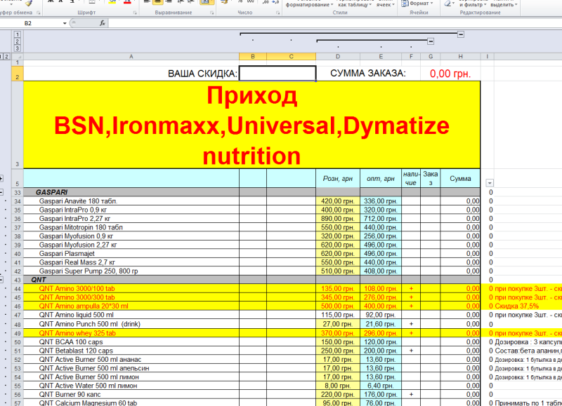

Добрый день
помогите с прайсом
как сделать так что бы за каждым товаром был закреплен артикул (его в прайсе нет)
собираюсь импортировать через CSV в Cs-cart там нужен артикул
так же интересуют как будут присваиваться артикулы новым товарам если такие появятся в новом прайсе
в прайсе есть
        dymatize ELITE Gourmet 2,27 кг капучино
        dymatize ELITE Gourmet 2,27 кг шоколад
        dymatize ELITE Gourmet 2,27 кг ваниль
        dymatize ELITE Gourmet 2,27 кг клубника
Как объединить эти позиции в одну но с возможностью выбрать "опцию" на сайте а так же убрать вес "2.27 кг" из названия и перенести в колонку с весом но при этом в SEO оставить полное название товара с весом

Данный прайс-лист имеет стандартную структуру прайс-листа вертикальную.
Вариант настройки может быть, как Вариант 1, так и Вариант 5.
Какие конкретно трудности при настройке у Вас возникли? какие настройки были выполнены Вами? Каков результат?
Karamba182
Сообщения: 3
Зарегистрирован: 22 окт 2012 11:33
не могу понять добиться вот такого результата
Сопоставил 3-4 позиции из СТИПП в СТУС но где именно указать опции так и не нашел
Такой возможности, к сожалению нет.
