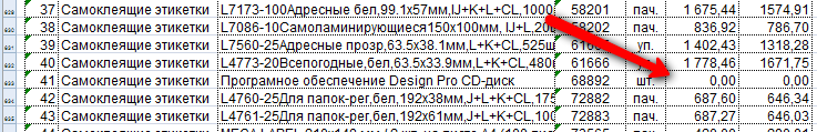

Добрый день ! Я пытаюсь импортировать прайс ,и создать на основании его УС ,в одной из категорий
2.7. Самоклеящие этикетки. не импортируется половина товара 115 позиций ,не могу понять в чем причина ?

Причина в том что половина товара импортируется, кроется в том что в данной категории есть товар с нулевой (0) ценой, поэтому сбивается определение категории товара, т.к. скорей всего в ваших настройках определения категорий товара стоит настройка "Цена равна 0" и программа думает что в этой строке название категории товара, а не конкретный товар.
Если вы импортируете артикул товара из этого прайс-листа, тогда в настройках определения категории товара дополнительно активируйте фильтрацию по артикулу.

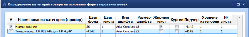

А так же можно активировать режим определения категорий товаров на основании форматирования.
Но данный режим определения категорий товаров работает медленнее чем обычный режим.
