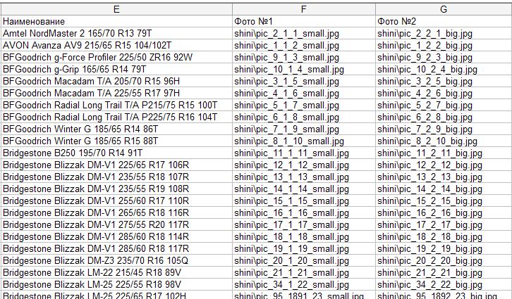

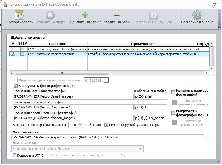

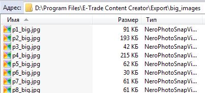

Делаю экспорт в CSV, все настройки по умолчанию:
Имена файлов и папочки для них формируются согласно настройкам, а вот в CSV прописываются совершенно другие пути и имена:
Как сделать, чтобы имена файлов соответствовали записям в CSV?
Для матрицы характеристик прописываются только такие имена фотографий. По-умолчанию выгрузка фото в настройках отключена, чтобы не менялось название на Вашей стороне, Вы ее включили, но к результату это не приведет.

В чем не корректность имен картинок?
Картинки с данным именем находятся в соответствующих папках в c:\Program Files\E-Trade Content Creator\content_db\ИМЯ ВАШЕЙ БДD\ProductImages\
