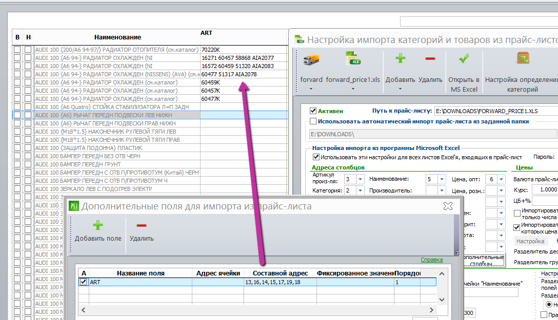

В прайс листе есть 5-6 нужных колонок которые нужно объединить в краткое описание обрамленное тегами т.е. : <tag>255-1534</tag> <tsg2>234234-32434</tag>
Или как указать при импорте на сайт (движок phpshop) чтобы доп. колонка выгружалась на сайт как краткое описание.
Так же вопрос по доп.столбцам указываю составной адрес 13,16,14,15,17,19,18 но программа не берет, адрес ячейки не указываю.
Заранее благодарен за помощь.

Интересуют 2,3,13-19 столбцы
Проблемы не обнаружено, всё берётся из прайса.

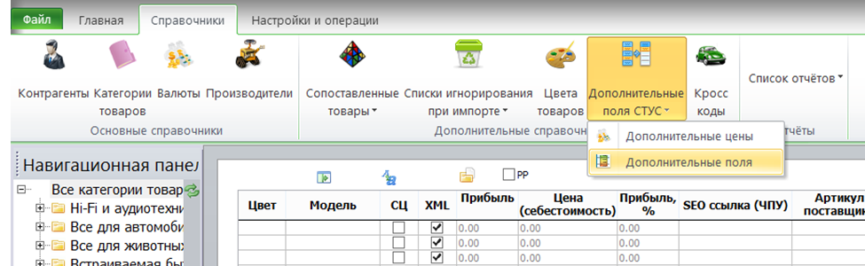

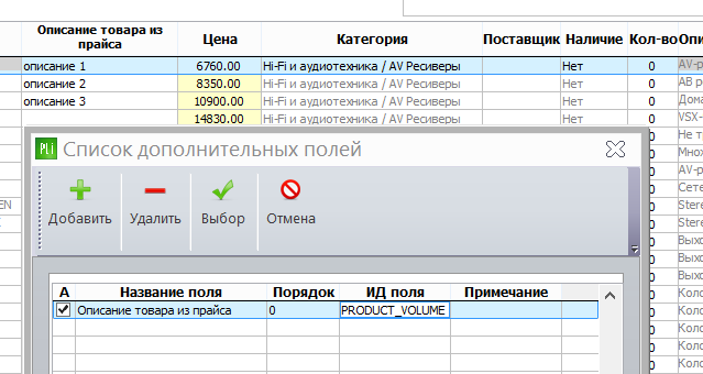

Была доработана программа обработки прайсов под ваши нужды. Добавлена возможность создавать индивидуальные дополнительные поля для товаров в учётной системе (СТУС), по аналогии с созданием доп. полей в СТИПП для импорта данных из прайс-листов поставщиков и конкурентов. Список полей является общим для СТУС и СТИПП. Значения у товаров из дополнительных полей учётной системы могут обновляться на основании данных импортируемых из прайс-листов поставщиков. Данное нововведение позволит загружать в программу любые данные из прайс-листов и выгружать данную информацию на сайт или в любой другой формат для обмена и последующего анализа данных.
Пример SQL запроса для обновления краткого описания товара, движок phpshop, при использовании модуля туннеля:
UPDATE phpshop_products, etrade_products_addon_fields SET phpshop_products.description=etrade_products_addon_fields.field_value WHERE phpshop_products.id=etrade_products_addon_fields.tov_id AND etrade_products_addon_fields.field_name='PRODUCT_VOLUME';;;
Для составления SQL запроса используется символьный идентификатор доп. поля 'PRODUCT_VOLUME'.
