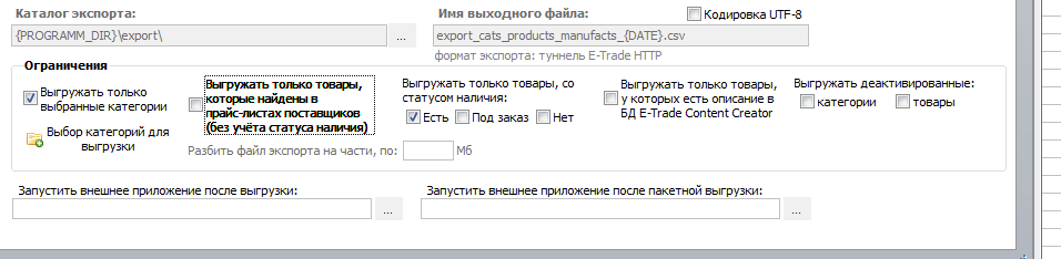

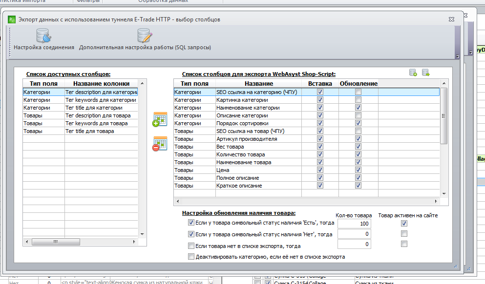

После экспорта с помощью туннеля, товар со статусом наличия "нет" все равно остается включенным на сайте. Настройки сделаны вот такие: Фото. В чем может быть дело?
какие ограничения по статусам наличия сделаны в окне экспорта для шаблона Туннель?

Вот такие
Либо активируйте экспорт товаров которые имеют статус "НЕТ", либо включите настройку из Вашего первого скриншота которая отвечает за деактивацию товара, которого нет в экспортном файле.
А так у Вас товар с НЕТ не попадает, и не стоит настройка его деактивации.

Спасибо. Все вышло.
