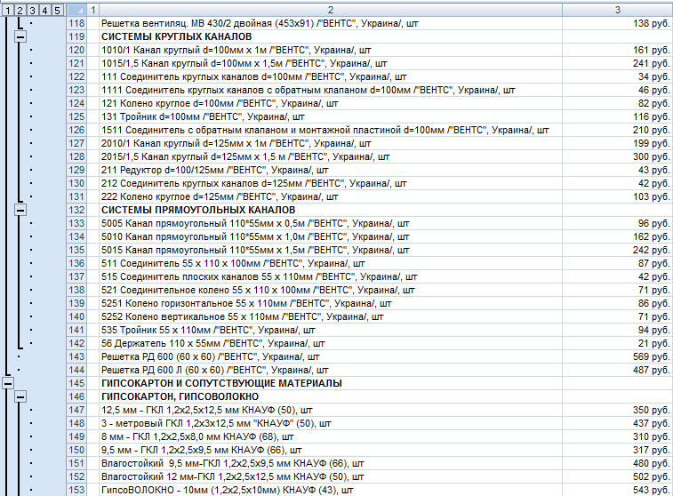

Здравствуйте, по своей специфике работаем с очень большим количеством прайслистов со стройматериалами, количество поставщиков тысячи.
Не получается разобраться вот с такими прайсами, где сложно определить от куда взять категорию товара.
Посоветуйте, как с ними лучше поступить или подобные прайсы не поддаются анализу?
Нужна помощь в настройке прайслиста и категорий
- price.jpg (279.98 КБ) 6303 просмотра
Здравствуйте. Какие конкретно сложности у Вас возникли при настройке данного прайс-листа?
Прайс-лист имеет вертикальную структуру.
Рекомендованный Вариант настройки Вариант 4.

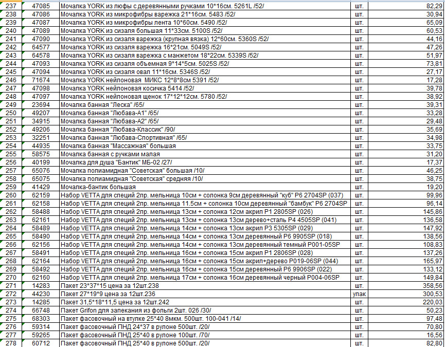

Да, с предыдущим прайсом вроде основные моменты понял. Но теперь возникли проблемы с другим прайсом, в котором явно не обозначены категории.
Т.е. название категорий присутствует в наименовании товара, так вот как от туда ее выдернуть? Пробовал различные способы, но в итоге получаю перечень категорий идентичный наименованию товаров, а их в прайсе 18 тысяч.

Если нет категорий товара в прайс-листе, то как Вы хотите чтобы они определились?

Да я видел, что в инструкции упоминается тип прайс листа без категорий, вот и подумал, что возможно есть какой либо алгоритм определяющий рубрики по совокупности одинаковых слов в наименованиях товаров.
По наименованию я импортировал и получал каталог в виде перечня наименований, т.е. другого результата не добиться?
Не добиться.
Здравствуйте! Интересует цель, для чего Вам вообще нужно это определение категории?yarpavel писал(а):Да я видел, что в инструкции упоминается тип прайс листа без категорий, вот и подумал, что возможно есть какой либо алгоритм определяющий рубрики по совокупности одинаковых слов в наименованиях товаров.
Вероятно, все, что нужно, это иметь один раз созданные категории в учетной системе и настроенные правила импорта прайс листов в нужные категории.
Например добавляем в учетную систему категорию "Мочалки", и создаем правило(а) импорта в эту категорию, например, со следующим критерием отбора: Наименование содержит "мочалки"
И в этом случае, все товары из данного прайс листа, у которых в наименовании имеется слово "мочалки" импортируются в категорию "Мочалки"
Дельное предложение, спасибо. Сам думал о чем то подобном, но все же довольно трудозатратно, но возможно именно так и буду делать.Ixenon писал(а):Здравствуйте! Интересует цель, для чего Вам вообще нужно это определение категории?yarpavel писал(а):Да я видел, что в инструкции упоминается тип прайс листа без категорий, вот и подумал, что возможно есть какой либо алгоритм определяющий рубрики по совокупности одинаковых слов в наименованиях товаров.
Без трудозатрат в любом случае не обойтись.
Даже если бы и существовал какой-либо универсальный алгоритм определяющий рубрики по совокупности одинаковых слов в наименованиях товаров, его все равно пришлось бы настраивать, т.е. прописывать слова входящие в совокупности и рубрики, к которым относятся эти совокупности.
Если не хочется в ручную создавать каждую категорию, то можно экспортировать справочник категорий товаров, добавить нужные категории и импортировать обратно в PLI, только перед этой операцией настоятельно рекомендуется сделать бэкап базы. Также нужно быть очень внимательным при редактировании, и желательно иметь общее представление о текстовых файлах с разделителями и логике их структуры.
