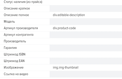

Настраиваю парсер для сайта edustrong.ru

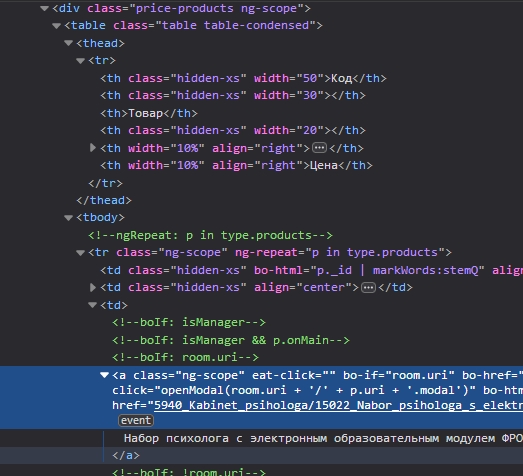

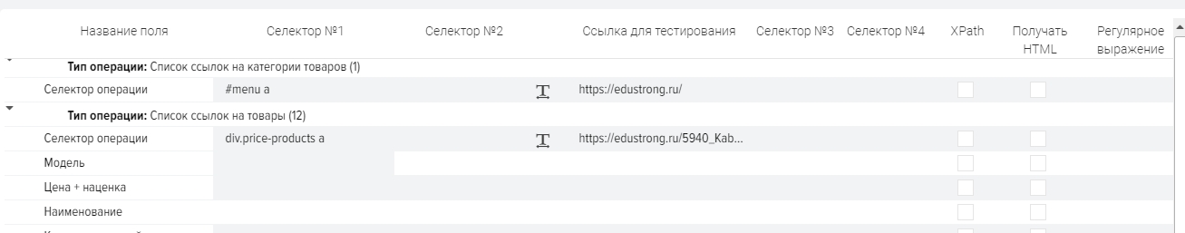

1. Не подгружаются ссылки на товары со страницы категории
На доноре работает ангуляр и меняет классы элементов. В парсере ставил и классы исходного html и добавленные ангуляром - не работает. Парсер достает любые ссылки кроме ссылок на товары.

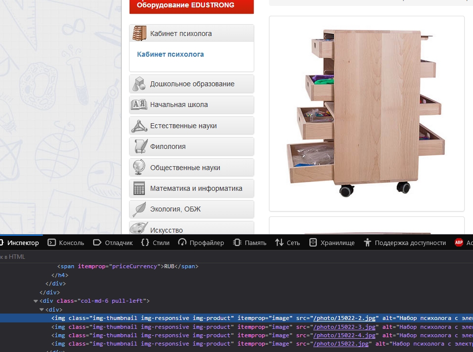

2. В карточке товара не работает получение картинок. Классы стоят, но в тестировании фото не находит
К сожалению в коде html нет ссылок, они загружаются динамически через доп. запрос, например по адресу
https://edustrong.ru/5940.json
Поэтому не получится настроить парсер для этого сайта.

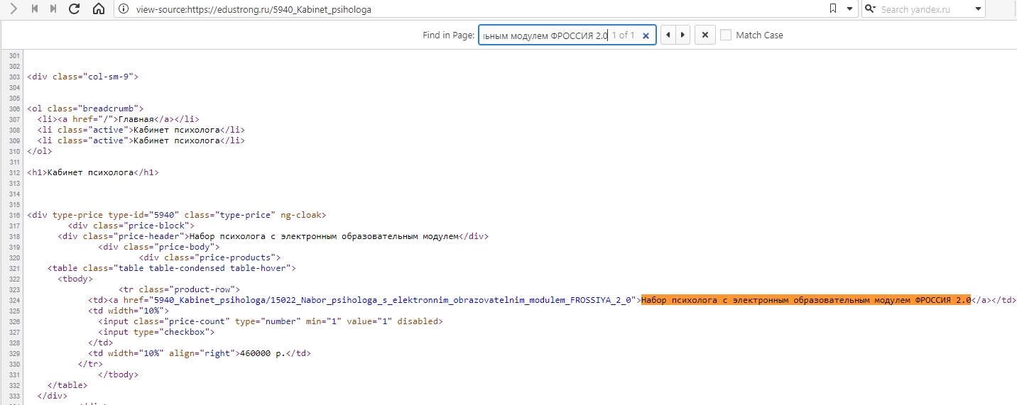

В html коде есть ссылки, они заменяются динамическими данными уже после загрузки страницы, пример:
Парсер получает содержимое страницы сразу после того как веб сервер вернул ответ с кодом 200, в этот момент нет ссылок в коде html, далее начинает работать ангуляр, он получает по http объект JSON, значения которого раскидывает по html тегам.

Ссылки точно есть, в devtools отключаю загрузку json и скриптов, вижу таблицу:
Дергаю страницу через curl https://edustrong.ru/5940_Kabinet_psihologa
Ангуляр потом убирает этот блок и ставит свой

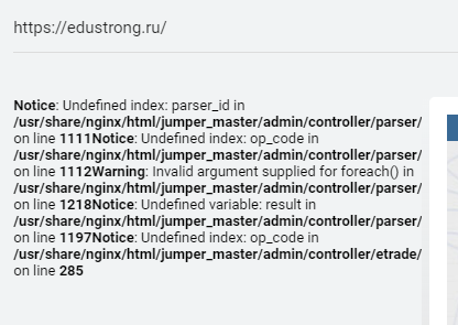

Вы правы ссылки есть, но почему то при тестировании из фрейма html идёт без ссылок, в приложении файл html, который получен из фрейма.
При этом товары закачиваются с сайта по вашим настройкам

zerxx
Сообщения: 17
Зарегистрирован: 31 май 2015 12:31
Запускаю получение товаров - не находит товаров вообще
При этом в тестировании получения списка категорий через раз вываливается ошибка
А в том файле в html на месте контента находятся шаблоны ангуляра

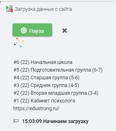

Странно, нажали кнопку Загрузить, данные начали загружаться. Попробуйте отключить сторонние расширения в браузере.
zerxx
Сообщения: 17

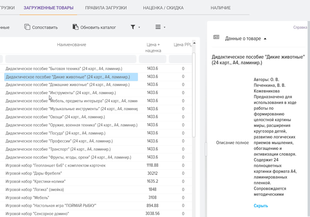

Отключил расширения - все заработало, товары загружаются. Благодарю!
