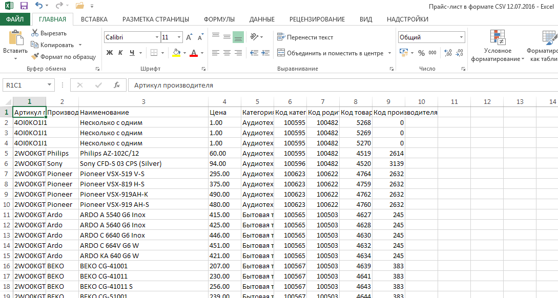

Однако, при экспорте товаров в CSV, выгрузился лишь один товар.
http://pixs.ru/showimage/2JPG_8448727_22564412.jpg
Подскажите, пожалуйста, что не так.

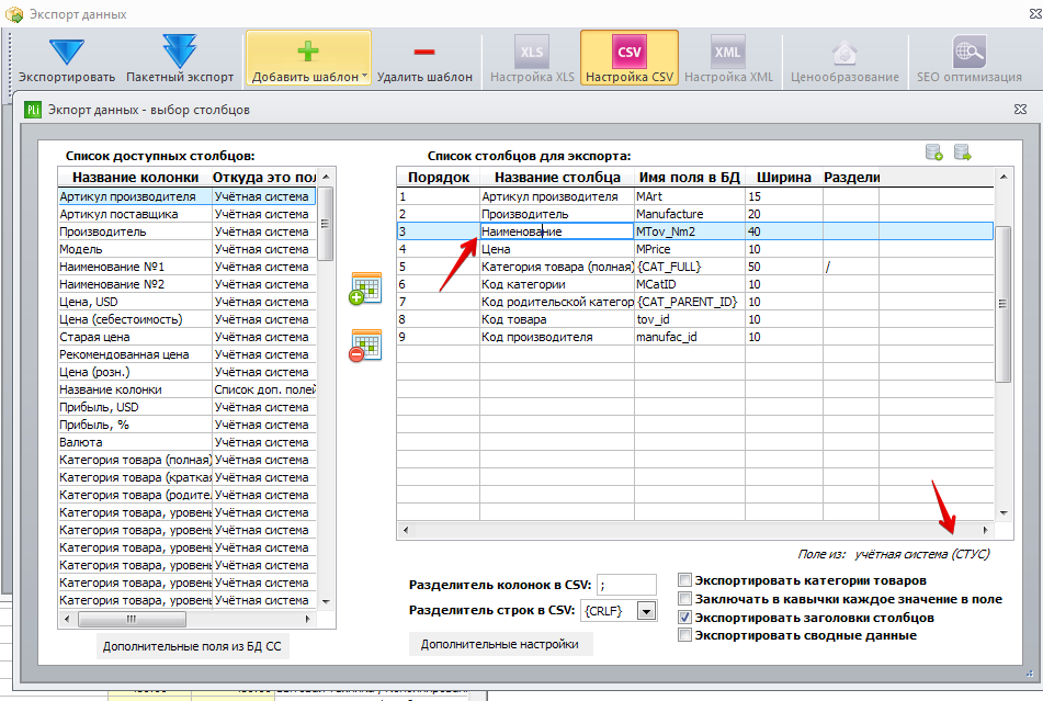

Прикрепите настройки которые сделаны для шаблона экспорта.

если снять ограничения по поставщику, товары выгружаются?
Re: Проблема при экспорте данных в CSV
Добавлено: 11 июл 2016 16:06
Anhaut
Выгружаются по такой же схеме, что и с галочкой. Т.е, только по одному товару из нескольких сопоставленных.

Вышлите названия полей которые у Вас выгружаются в файл, став на поле наименование:
- наименование.png (94.81 КБ) 4050 просмотров
У нас не удается повторить эту проблему.

Попробуйте добавить поле "цена" из стус Mprice
