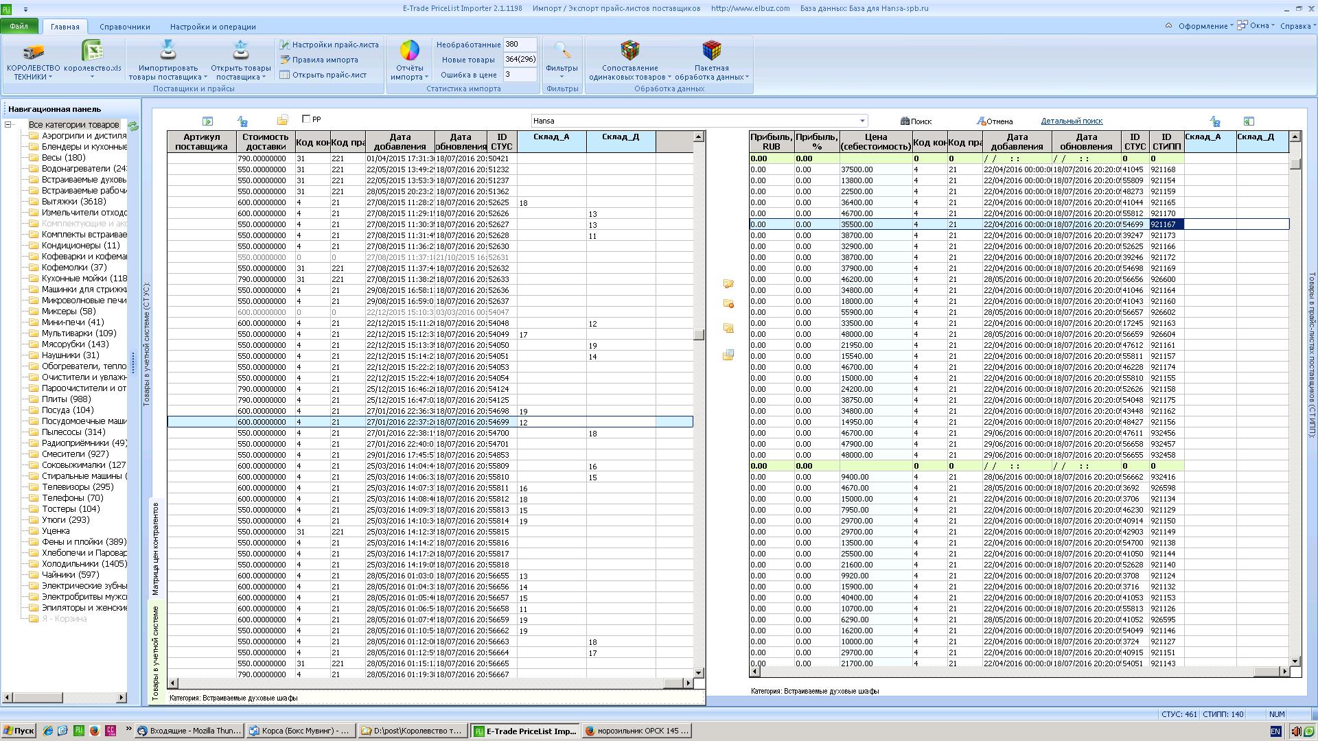

Все в СТУСе отобразилось корректно. Далее в прайсе изменил значения наличия и повторил действия. Снова, все отображается корректно. А вот когда я удалил наличие из прайса (пустые ячейки),проимпортировал прайс и сделал пакетную обработку, то - в СТИППе наличие пусто (как в прайсе), а в СТУСе наличие отображается предыдущее, т.е значения не обнулились (скрин во вложении). Почему? В чем причина?

- Результат после пакетной обработки. В прайсе наличие по складам - пусто.
- Наличие товара по складам после пакетной обработки.JPG (580.04 КБ) 4845 просмотров

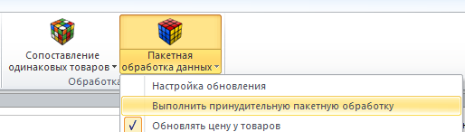

Возможно потому, что цена на товары не поменялась межу стус и стипп при пакетной обработки и такие товары пропускаются для увеличения скорости выполнения пакетной обработки.
Как вариант сделать принудительную пакетную обработку данных.
К сожалению, принудительная пакетная обработка (как и обычная), не изменяют данные в допстолбцах наличия товара на складах в СТУС. Результат прежний. Как решить вопрос????

В доп столбцах проверьте наличие галочки "обновлять значение в СТУС"
С настройками разобрался. Галочка "обновлять значение в СТУС" стоит, а вот галочку "обновлять значение в СТУС, если оно не пустое в СТИПП" снял. Но возник другой вопрос. Обновление допполей происходит корректно, только при пакетной обработке данного прайс-листа ( с наличием товаров по складам в допполях). Если сделать общую пакетную обработку всех прас-листов, то некоторые ячейки с наличием товара обновляются, некоторые нет (по какому признаку - непонятно?).
Если в начале делать пакетную обработку всех прай-листов, а затем отдельно делать пакетную обработку нашего прайс-листа с остатками по складам, то не будет конкуренции по ценам. Какой должен быть алгоритм действий? Или возможно необходимы какие-то дополнительные настройки?
В итоге, необходимо чтобы после пакетной обработки всех прайс-листов, данные с допполей о наличии товара на складах корректно обновлялись в СТУСе, для последующей выгрузки на сайт.

Доп поля формируются от того конкурента, от которого была взята минимальная цена в стус.
