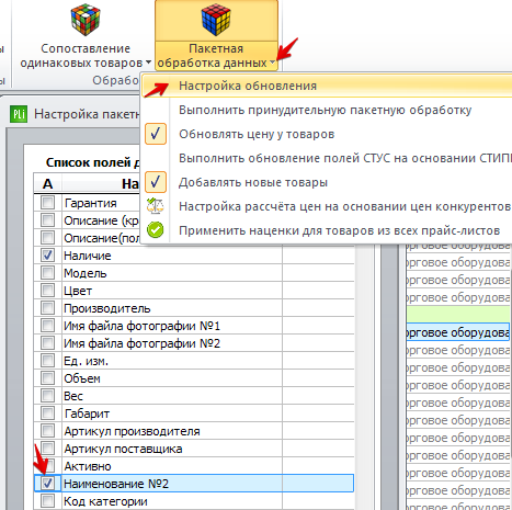

Нет, есть прайс, допустим на 15000+ товаров, и в 1000 товаров поменялось наименование и штрих-код, возможно ли через пли их как-то заменить старые на новые автоматически, а не вручную?
Для замены наименования в список товаров в учетной системе (СТУС) на основании список товаров из прайс-листов поставщиков (СТИПП) нужно выполнить пакетную обработку данных предварительно активировав поле "Наименование №2" в настройках обновления.
наименование два.png (45.96 КБ) 6622 просмотра

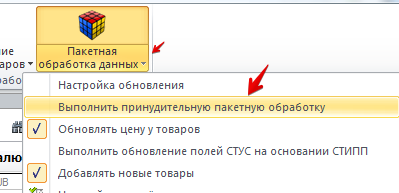

я сделал, но на новые наименования и штрих-коды не поменялись, можно пожалуйста по-подробней как это сделать?
Выполните принудительную пакетную обработку данных для обновления доп. полей в которых хранится "штрих-код"
принудительная пакетка.png (19.49 КБ) 6620 просмотров
