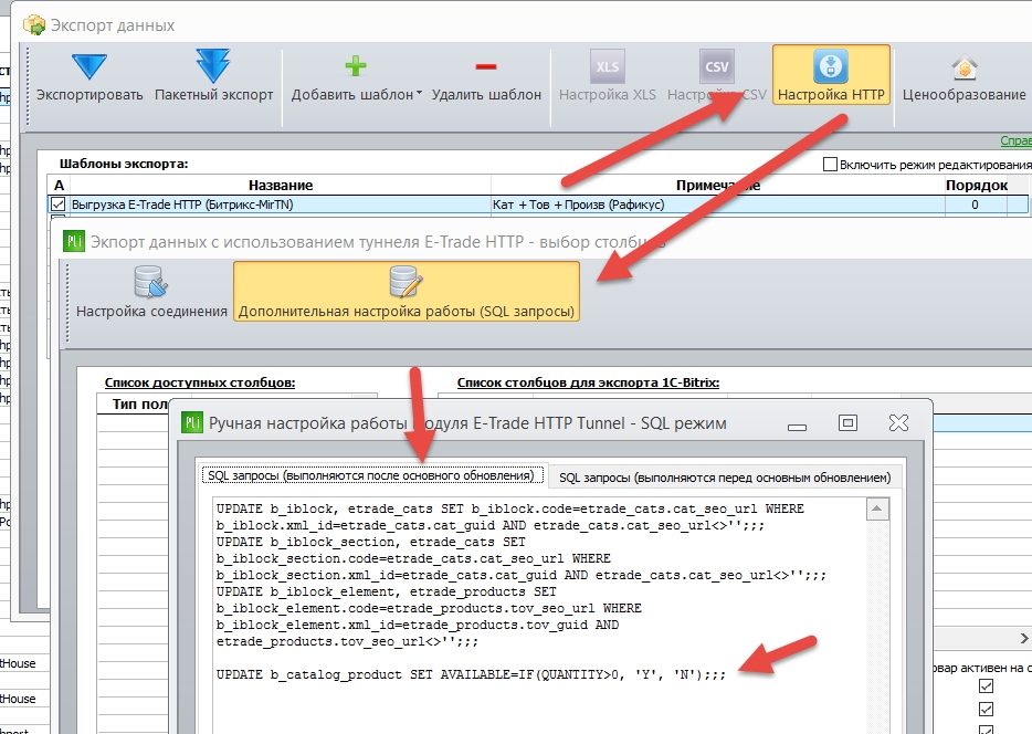

В базе 1С-Битрикс добавили новое поле отвечающее за наличие товара. Мы составили SQL запрос, который изменяет флаг наличия в зависимости от количества товара.
UPDATE b_catalog_product SET AVAILABLE=IF(QUANTITY>0, 'Y', 'N');;;
Добавить SQL запрос вот сюда:
Возможно это решит Вашу проблему.
Re: Броблемы экспорта в Битрикс
Добавлено: 22 фев 2016 17:32
dmitry12
e-special писал(а):В базе 1С-Битрикс добавили новое поле отвечающее за наличие товара. Мы составили для вас
Спасибо Вам огромное
помогло, снимаю шляпу в вашем профессионализме!
