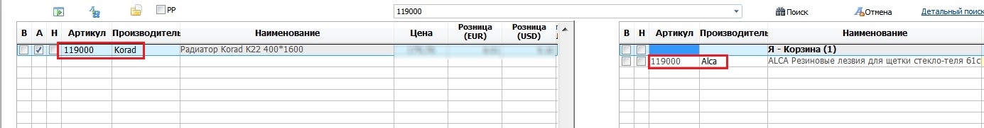

После "принудительного импорта всех прайс-листов", или при импорте "выбора поставщиков (конкурентов)" товары сопоставляются некорректно.

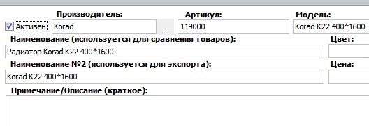

Товар не сопоставлен:
Правила сопоставления/информация товара/остальные настройки:
Делаю пакетную обработку, все в порядке, товар не сопоставлен.

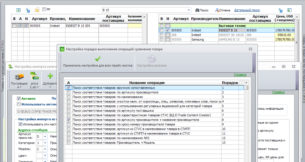

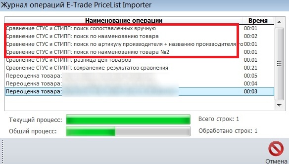

Далее импортирую прайс-лист данного поставщика через "выбор поставщиков (конкурентов)" или "принудительный импорт всех прайс-листов":
Получаю результат:
И это не единственный случай, таких много, боюсь представить сколько их может быть если в СТУС и СТИПП более 100к товаров..

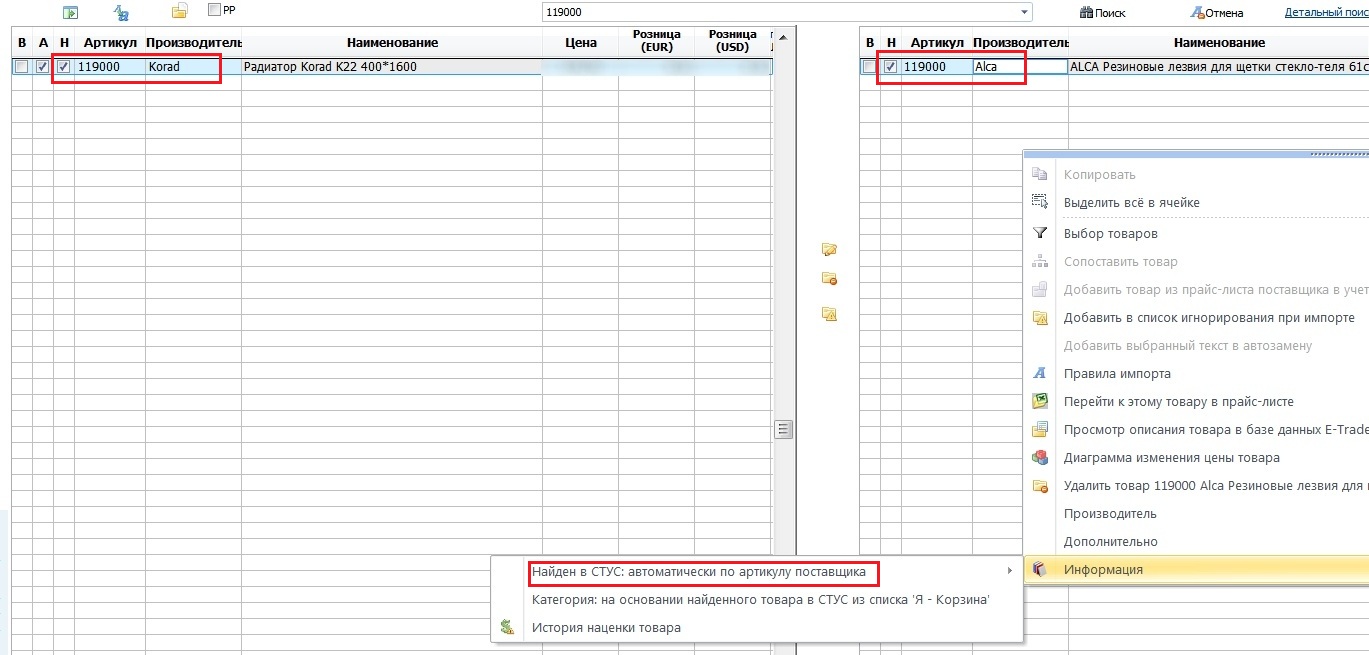

Re: Неправильное сопоставление после принудительного импорта
Добавлено: 19 окт 2015 11:57

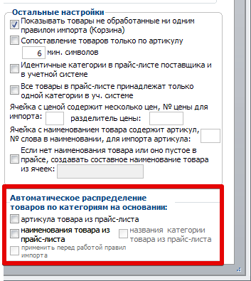

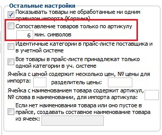

На скрине у Вас артикул производителя, а не поставщика. Как вариант снять галочку автоматического распределения товаров по категориям.
После чего очистите список товаров из прайс-листов поставщиков (СТИПП) от этого поставщика и сделайте обычный импорт(зачем делаете принудительный не понятно),

Принудительный импорт делаю периодически, вдруг что-то упущено. Чаще делаю импорт из списка по выбору т.к. в БД работают двое..

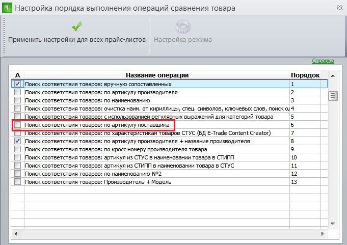

Артикул производителя и артикул поставщика идентичен в данном прайс листе и в настройках тоже, но если даже так - сопоставление должно происходить по правилу: артикул+производитель.
Снять галочку автоматического распределения товаров по категориям
Попробую позже и отпишусь.

Не удалось повторить проблему на нашей стороне, к сожалению, нужно смотреть Вашу БД, при наличие тех. поддержки.
Вот результат нашей проверки после импорт и принудительного импорта товары с одинаковым артикулом поставщика и производителя, но с разным производителем не сопоставляются.
