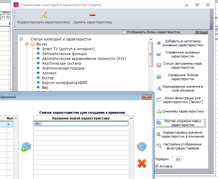

Подскажите пожалуйста, создал новую характеристику, привязал ее к имеющейся.

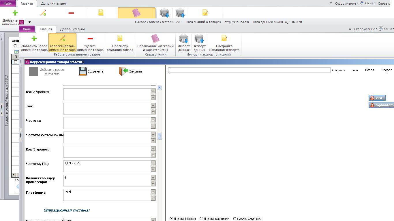

Если просматривать описание в режиме редактирования, то эта характеристика отображается.

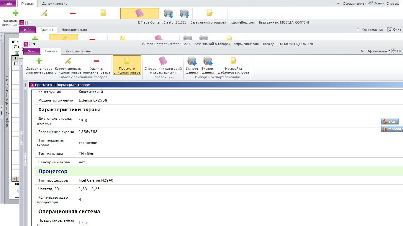

Если просматривать описание в режиме просмотра, тогда не отображается.
Если выгрузить характеристики - то в выгрузку новая характеристика так же не попадает.

Блок "Процессор", на скрине это видно.
Пробовал переносить в другие блоки, все равно не отображается.
Единственное, что заметил - есть разница, откуда брались характеристики товара.
Если я добавляю характеристику к товару, где характеристики с яндекса, то все работает.
Если хотлайн - то не работает.

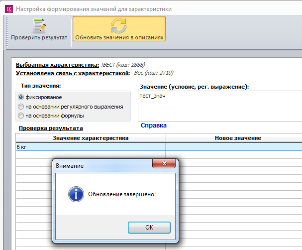

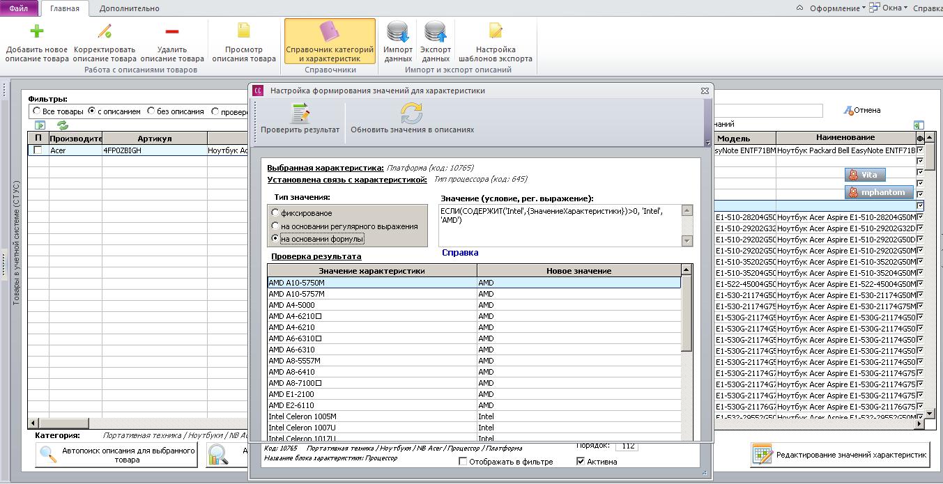

Новая характеристика - не синоним, это именно новая характеристика, значение которой формируется на основании значений другой характеристики.
Пробовал удалять эту характеристику и создавать по новой, но так же не отображается при просмотре, только в режиме редактирования описания.

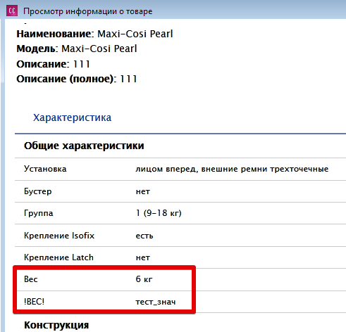

Проверили все работает.
