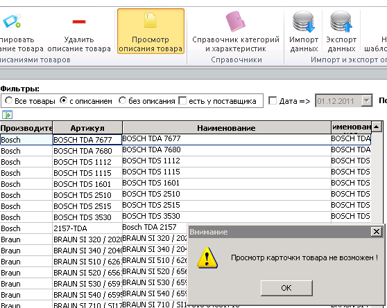

В базе КК возникли ошибки, решил начать сбор описаний снова.
Создал новую БД КК, привязал её к уже имеющейся БД ПЛИ.
В БД ПЛИ судя по всему сохранились некие признаки существования описания, но т.к. БД КК новая, то самих описаний понятное дело нет.
В итоге ПЛИ "думает", что описание есть, но показать не может
PLI карточка товара
PLI карточка товара
2011-12-01_PLI no info.png (9.88 КБ) 3305 просмотров
КК "думает", что описание есть, но показать не может
CC Карточка товара
CC Карточка товара
2011-12-01_CC no info.png (15.11 КБ) 3305 просмотров
При этом статистика в КК "по нулям"
Статистика CC
Статистика CC
2011-12-01_CC statistics.png (10.63 КБ) 3305 просмотров
Хотелось бы как-то "зачистить" БД, но пока не понял как это можно сделать
Флажок очистки ссылок БД для CC недоступен и я не пойму почему.
CC Очистка БД
CC Очистка БД
2011-12-01_CC Clean DB.png (3.13 КБ) 3305 просмотров
Удалить описание one-by-one, конечно можно, но это крайне утомительно, т.к. собрано более 1000 описаний.
Подскажите, плз. как поступить правильно и безопасно "зачистить" недействительные ссылки в БД?

Здравствуйте. перед созданием новой БД в СС и привязки ее к старой БД PLI необходимо удалить в PLI ссылки на описания для СС.
Зайдите в PLI.
Удалить ссылки СС.
Создать БД СС.
Подключить БД PLI.
Начать работу вновь.
При возникновении вопросов-обращайтесь.
