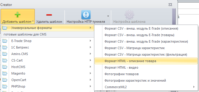

доработать не сможем.
Как вариант выгружать описание в виде html.
- html.png (38.52 КБ) 5348 просмотров
Либо выгружать техн. описание в которое экспортируется блоки характеристик.
