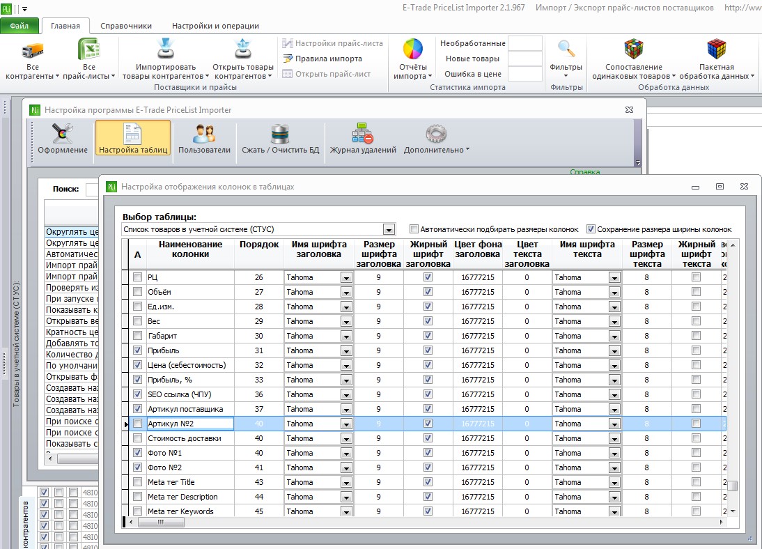

Да, это то, что нам нужно, но как можно его увидеть в ПЛи в стус, как добавить Артикул 2 и выгрузить с помощью тоннеля на сайт?
Re: Идентификационные номера для всех товаров
Добавлено: 05 мар 2015 15:06
Ixenon
natc_999 писал(а):Да, это то, что нам нужно, но как можно его увидеть в ПЛи в стус
Файл -> Настройки... -> Настройка таблиц, поставить галочку напротив выделенной строки
Чтобы выгрузить на сайт, вам вероятно нужно будет SQL запрос писать, который будет выгружать Артикул 2 на сайт.
