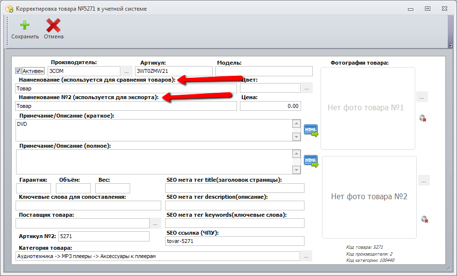

"Наименование" используется для сопоставления, "Наименование 2" для экспорта. Вы правили не то наименование.

e-special писал(а):Менять наименование через двойной клик и "РР" можно как "наименование" так и "наименование №2"
Блииин, скажите как! Раскройте мне тайну :geek:
Точно так же как и "наименование".
http://screencast.com/t/2rgafd194A3
