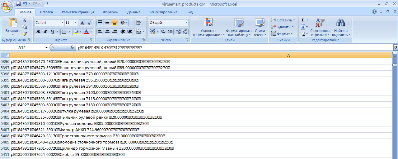

Перестал работать экспорт данных через модуль интеграции E-Trade с интернет-магазином VirtueMart.
Помогите, пожалуйста, разобраться с проблемой !!!
Экспорт данных в формате E-Trade CSV
- скрин файла CSV
- Захват_15.jpg (241.29 КБ) 6235 просмотров
Здравствуйте что означает перестал работать? Конкретнее пожалуйста.
Возможно вы открываете экспортный файл как на сриншоте потом сохраняете и далее его загружаете на сайт.
Экспортный файл не нужно открывать после экспорта.
Рекомендуем перейти на E-Trade HTTP Tunnel.

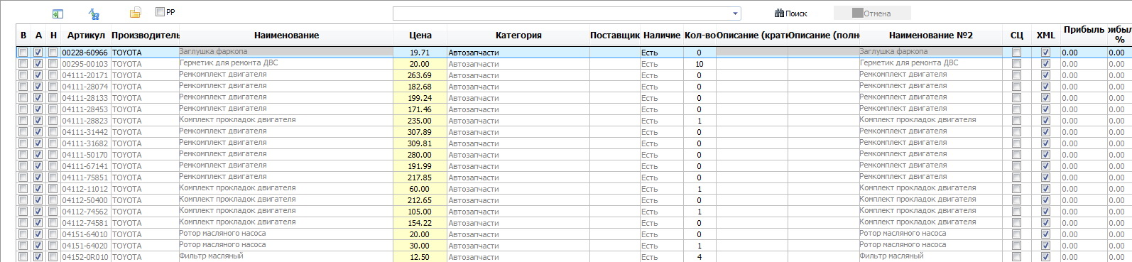

Еще такой вопрос. Почему в СТУС в колонке "Количество" товар в кол-ве 0 шт., а в колонке "Наличие" - статус "Есть" ?
- Захват.jpg (228.5 КБ) 6220 просмотров
Возможно данные товаров нет в СТИПП или они не сопоставленны с товарами из СТУС.
