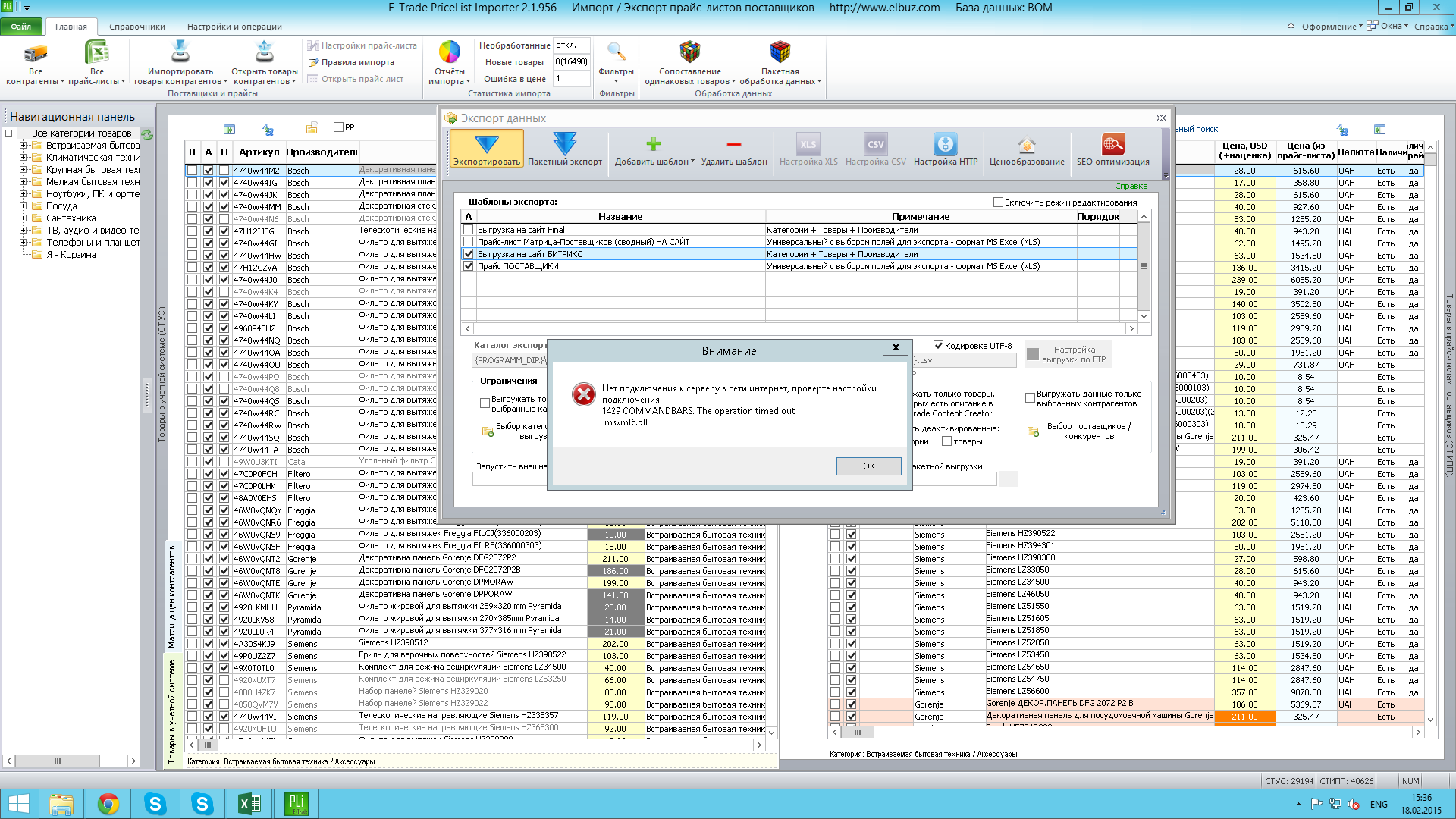

Сегодня установил обновление.
После этого произвел привычные процедуры, но при экспорте товаров на сайт
появилась вот такая ошибка:
В настройках ничего не менял. Подскажите пожалуйста, что с этим делать?

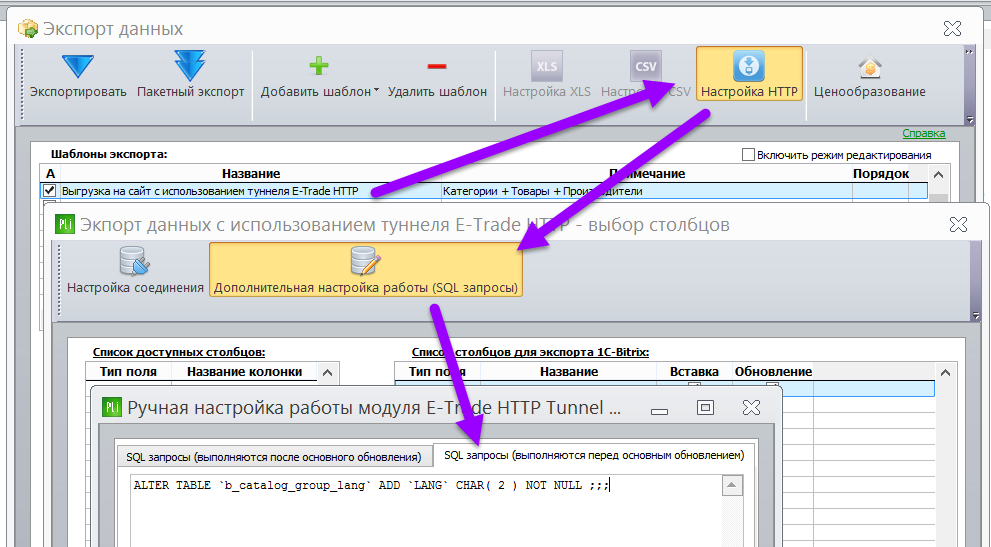

Как вариант обновить версию битрикса до последней.
Еще вариант попробовать добавить вручную недостающее поле в базе. Но лучше обновить версию битрикса!
Вот сюда
добавить запрос
ALTER TABLE `b_catalog_group_lang` ADD `LANG` CHAR( 2 ) NOT NULL ;;;
обновить 1 раз сайт и убрать его от туда.

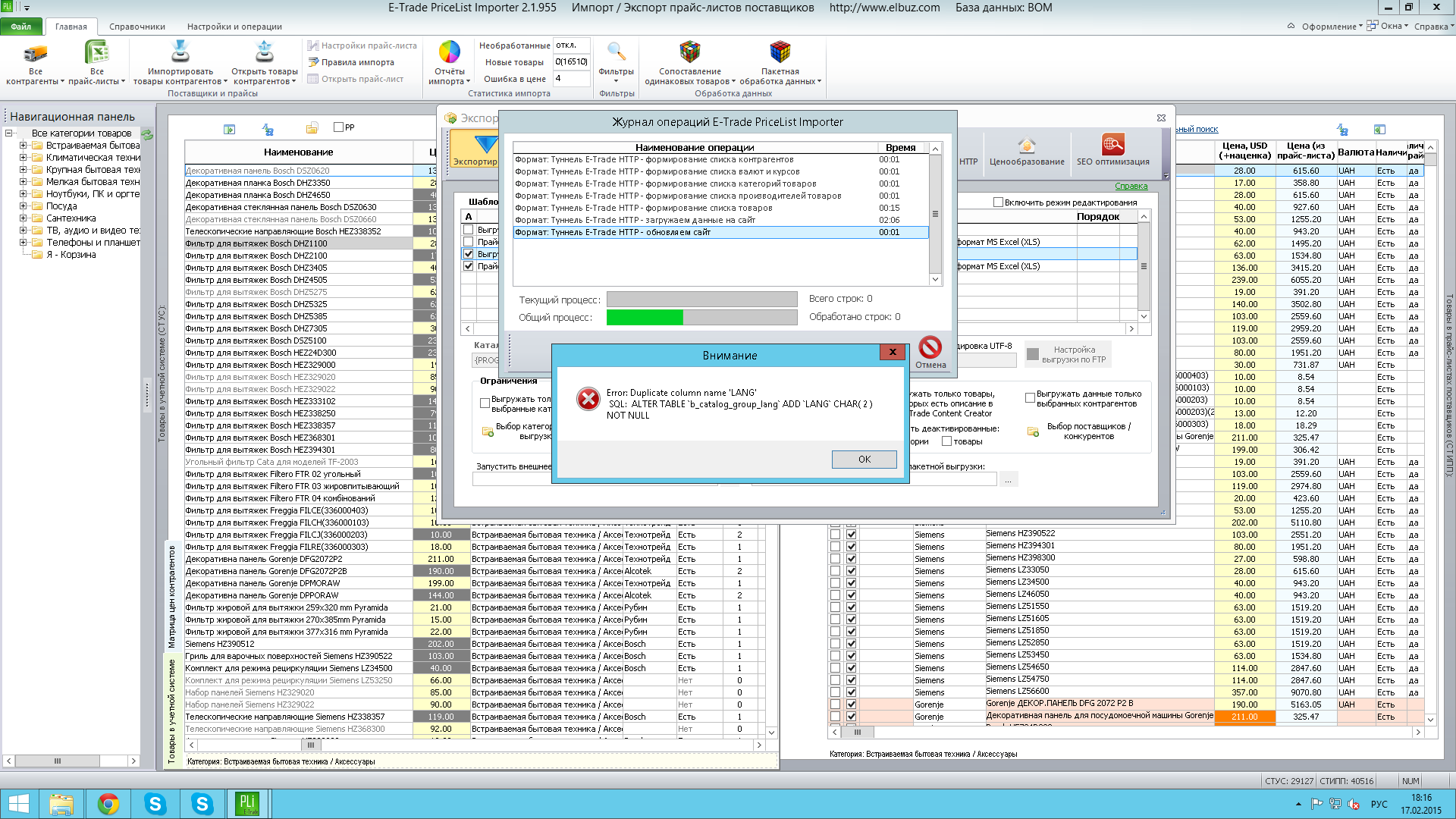

День добрый
была такая же ошибка
после чего обновил битрикс и теперь вот такая ошибка
что еще нужно сделать?
Вы версию битрикса обновляли или запросы добавляли в ПЛИ? Как вариант уберите запросы.

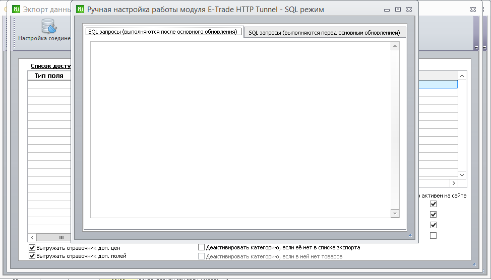

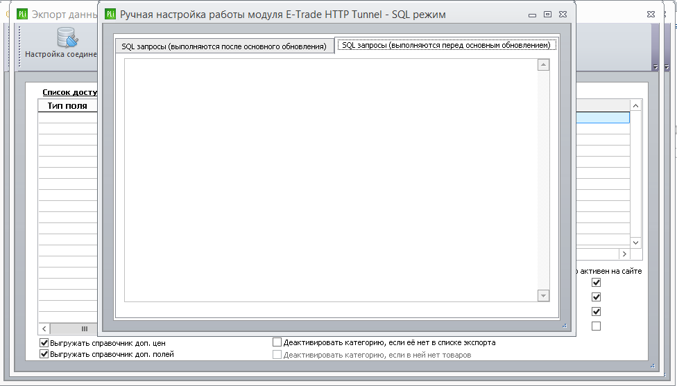

Обновили битрикс до последней версии
Запросы пустые
скрины прилогаются
запросы 2.png (27.65 КБ) 6288 просмотров
