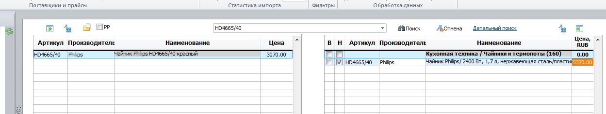

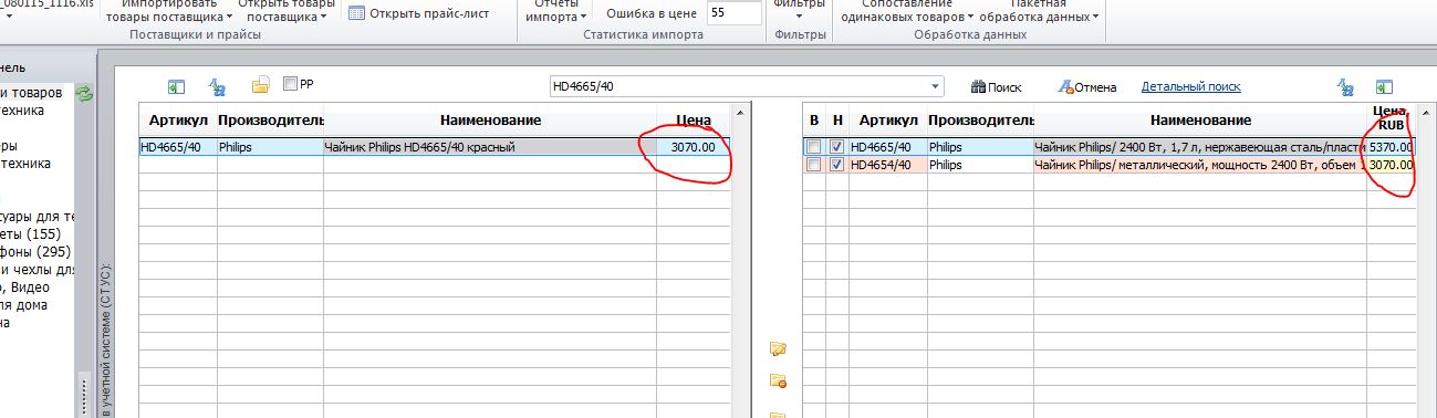

Здравствуйте, недавно случайно обнаружил товар, цена которого упорно не хочет обновляться из прайса, понять единичный это случай или нет не представляется возможным, так как товаров около 4 тысяч(я бегло наугад проверил несколько товаров из разных категорий, там цены актуальные). В общем я несколько раз пробовал делать импорт из прайс листа и пакетную обработку, но цена так и не обновилась. Причем дата обновления товара является актуальной(прикладываю скриншот). Также оба товара находятся в поиске как в списке товаров поставщика, так и в системе. Но у них разные цены и обновить цену обычным способом не выходит. Возможно это не единичный случай. Подскажите пожалуйста как решить эту проблему.

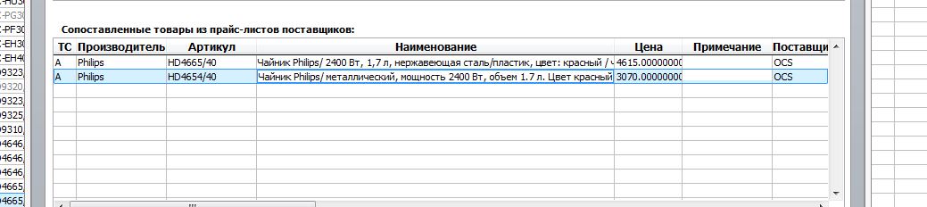

Немного покопавшись отобразил сопоставленные товары и удивился, программа сопоставила два чайника в один. Как это могло произойти, если у них разные артикулы и как исправить данную проблему? Почему цена берется у абсолютно другого товара. Сразу скажу что я никакими сопоставлениями не занимался вручную. Настройки сопоставления стоят по умолчанию. Прикладываю скрин, где по поиску нашел товар и в меню правой кнопкой мыши выбрал "Показать сопоставленные с этим товаром"

о.. узнаю кривость прайса Ocs.
Уберите галочку в механизмах сопоставления - очищать названия от кириллицы и спец символов.
Вообще для этого прайса надо склеивать 3 ячейки, причем не через запятую, а через доп поля. Доп поле "Русское наименование" + название товара + PartNumber
Потом в регулярных выражениях данного прайса подстроить, что оставить от названия, а в атозамене для артикля удалять блок текста после символа #

Нажмите правую кнопку мыши на товаре в списке товаров из прайс-листов поставщиков (СТИПП) - информация, и посмотрите по какому признаку сопоставлен товар.

У HD4654/40 указано: Найден в СТУС: на основании найденного двойника с кодом из СТУСС
У HD4665/40 указано: Найден в СТУС: автоматически по артикулу производителя

Самому оочень интересно, что такое "Найден в СТУС: на основании найденного двойника с кодом из СТУСС" Лучше разработчики растолкуют.
Re: Не обновляется цена у определенного товара
Добавлено: 12 фев 2015 19:04
Это означает что в СТИПП есть 2 (и более) одинаковых товаров, один из них сопоставлен с товаром в СТУС, вот от этого товара СТИПП был взят ИД товара СТУС для сопоставления второго товара СТИПП, который не был сопоставлен ранее.
Добавлено: 12 фев 2015 19:08
tkachenkoser
TechAdmin писал(а):Это означает что в СТИПП есть 2 (и более) одинаковых товаров, один из них сопоставлен с товаром в СТУС, вот от этого товара СТИПП был взят ИД товара СТУС для сопоставления второго товара СТИПП, который не был сопоставлен ранее.
Тогда остается вопросом - а по каким признаком программа определила что эти товары одинаковы?
Добавлено: 12 фев 2015 19:16
На основании наименования товара, с очисткой кириллицы и спец символов.
Одинаковые товары подсвечиваются в СТИПП другим фоном.
Добавлено: 12 фев 2015 19:24
tkachenkoser
TechAdmin писал(а):На основании наименования товара, с очисткой кириллицы и спец символов.
Но товары очищаются от кириллицы и спец символов - если активирована данное сравнение в настройках прайс листа. А если оно активна - товары бы объединись по названию по механизму сравнения. Или же товары сравнивается с очисткой, независимо от механизмов сопоставления?
