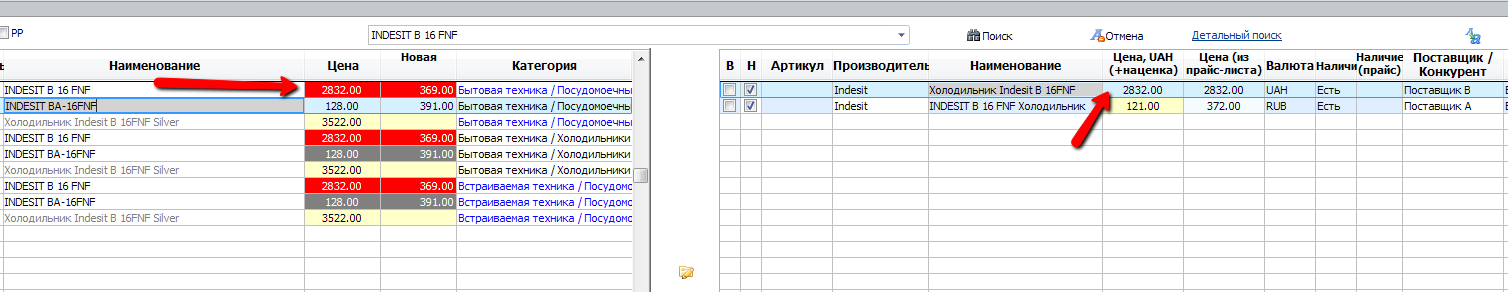

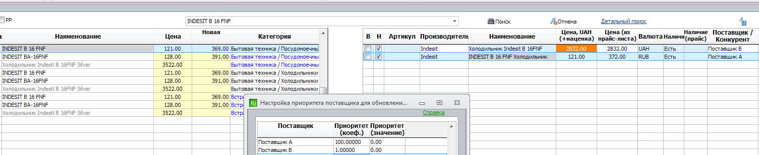

Данная функция работает корректно:
starbyte33
Сообщения: 12
Зарегистрирован: 15 окт 2014 15:01
Хм, судя по скринам(если они свежие и сделаны из текущей версии программы) то да, всё работает...
Но тогда в чем еще может быть причина? Почему у нас не проходит цена...
Да, они сделаны специально для Вас. Почему у Вас не работает нужно проверять дополнительно. Можем проверить на Ваших данных при наличие тех. поддержки.
